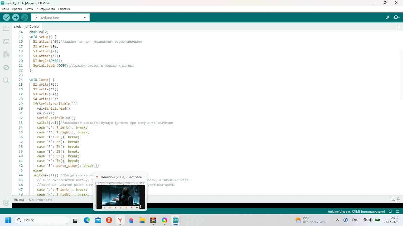

Купил манипулятор на сервоприводах - от пульта он работал нормально, но потом подлючил bluetooth модуль и сервоприводы начали попарно дергаться:
управляю 1 дрегается 2;
управляю 2 дрегается 1;
управляю 3 дрегается 4;
управляю 4 дрегается 3;
Пытался решить проблему, как мог - решил закоментировать строчку
Serial.begin(9600) которая отвечает за вывод на экран сигналов при управлении со смартфона - нажимаешь на кнопки, а приходят буквы.
Все перестало работать - понял, что без нее ничего работать не будет, раскоментировал строку, прошил заново и ничего не рабртает - bluetooth - выдает знак вопроса - ? вместо букв.
Думал, что bluetooth модуль навернулся - купил новый - не помогло.
Испытал модули на другой arduino uno - не помогло.
Обнавил Arduino IDE 2.3.7 до 2.3.10 не помогло.
Удалил Arduino IDE 2.3.10 и установил заново, тоже самое сделал с драйвером CP210 - ничего не помогло, как не работало так и не работает.
Может у кого была такая проблема - может можете подсказать?!

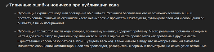

Для начала могу подсказать вот это
Спасибо за расплывчивый ответ, но - опять же проблема не дает мне покоя больше месяца - все работали и в момент перестало - что мне с этим делать
Пожалуйста, но стоило бы пройти по ссылке. Ибо там есть такой пункт
И что? Как это должно нас взволновать?

Тут могу предположить, что скорости интерфейсов не совпадают. В скетче задана скорость 9600 - Serial.begin(9600), такая же скорость должна быть установлена в том мониторе порта, которым вы пользуетесь.

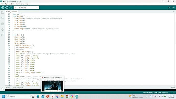

Так, что делать кеп - скорость передачи данных стояла 9600 в обоих строчках с самого начала, и все работало, а потом накрылось. ЧТО МНЕ С ЭТИМ ДЕЛАТЬ?!

для начала внимательно перечитать все что вам писали ранее, и выполнить все в точности…
а когда уже начнете следовать инструкциям, можно потом подсказать что то такое - в конце loop() у вас стоит switch(val2), и из-за того, что там оказался мусор (-1), он случайно попадает в кейс для другой буквы. Отсюда и эффект: жмёте на 1 — дергается 2. при условии что помощь реально будет полезна…
