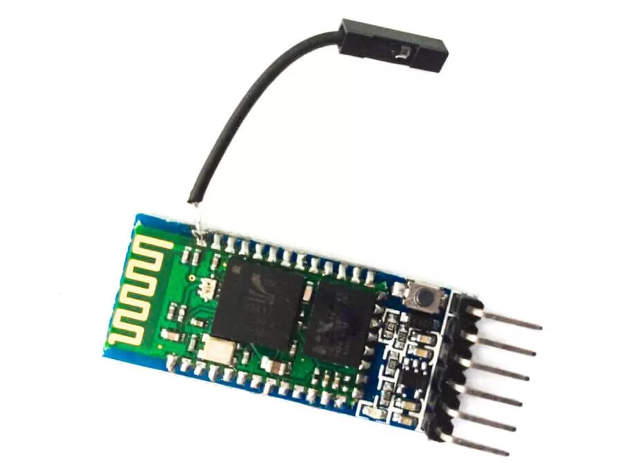

Bluetoth hc 05 не работает
Не могу перевести в режим AT команд и постоянно беспрерывно символ квадрата шлет на Ардуино использую arduino nano модуль bluetotch hc 05
#include <SoftwareSerial.h>
SoftwareSerial Se(12, 13);
void setup()  {
  pinMode(12,INPUT);
  pinMode(13,OUTPUT);
  Se.begin(38400);
  if (Se.available()) {
    char p = Se.read();
    Serial.write(p);
  if (Serial.available()) {
    char p = Serial.read();
    Se.write(p);
Да скорость ком портов должна быть одинакова но чтобы сделать её одинаковой надо поменять скорость модуля hc-05 а это делается через AT команды
В этом случае для входа в режим программирования необходимо подать сигнал высокого уровня на контакт 34:
Я это делал но не работает даже так оно перестает писать символы но не принимает ат команды т.е я пишу AT команду на изменение скорости прошиваю кодом где одинаковая скорость но не работает даже так
Скорость UART модуля в режиме программирования 38400 бод, но может и отличаться, в этом случае следует подобрать.
А скорость меняли?
Конечно
16 строка кода
Serial.write(p);
замените на
Serial.print(p);
Хорошо сейчас попробую
Я удивлен… будто пока писал этот код убрал прошлые ошибки оно OK отвечать стало
у Иринки волшебные руки )))
Видимо да спасибо
