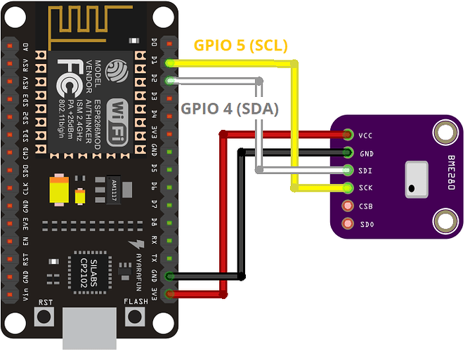

esp8266 NodeMCU абсолютно не видит датчик, как бы я его не подключал, он не видим для esp8266. Проверял двумя разными чекерами, оба не видят esp8266. Я бы и списал на бракованный датчик, но это уже 4 датчик который не работает, причем не работает на двух esp8266

Как подключаешь и какие ноги прописаны в программе? Короче. Схему и программу давай. И прочитай правила форума в первой закреплённой теме. А то ты уже нарушил их своим безутешным плачем.
Добавил код чекеров i2c и схему подключения

Вот даже интересно стало. Вскрыл коробочку - подключено как на рисунке. Всё работает.

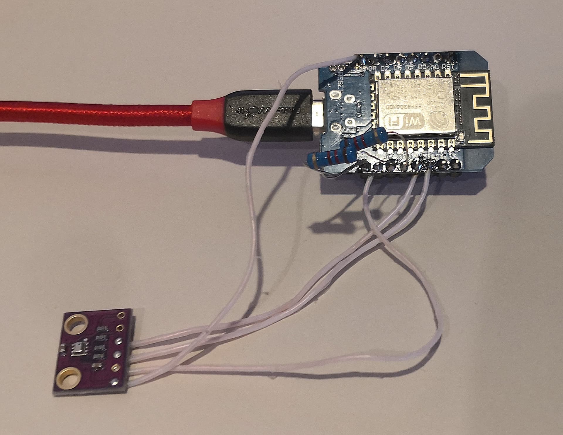

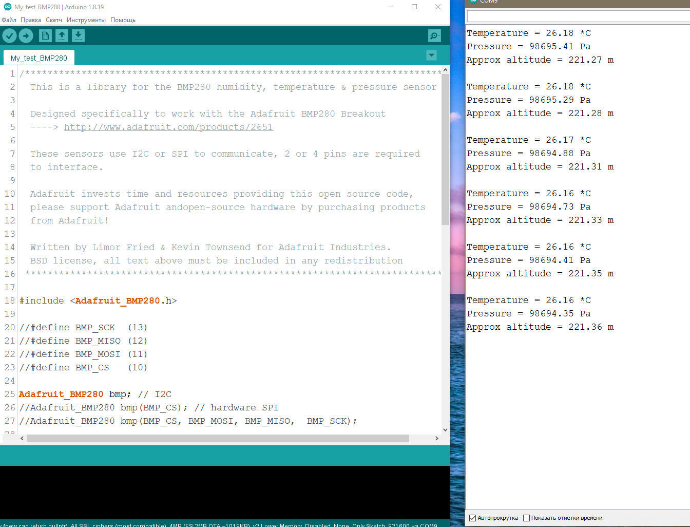

пришёл домой, зацепил датчик BMP280 (ИМЕННО Р) к Wemos D1, залил скетч:

  Serial.println(F("BMP280 Forced Mode Test."));
!bmp.begin(BMP280_ADDRESS_ALT, BMP280_CHIPID);

без проблем имеем резалт:
Temperature = 24.69 *C
Pressure = 98709.27 Pa
Approx altitude = 220.09 m
подключение:
|SCL|GPIO 5 (D1)
|SDA|GPIO 4 (D2)
да, адрес 0х76,
0х77 это у оригинала
А 0x76 у подделки?
скажем так - у клона

суть от этого не меняется, датчик работает с ЕСП8266
