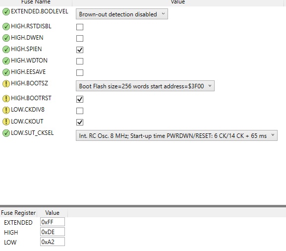

Здравствуйте. Не смог заставить работать плату Arduino Uno от внутреннего rc генератор на 8МГц. Загрузчик прошивается, но при попытке загрузить скетч висит на uploading, скетч не грузится. Фрагмент моего board.txt

А размер загрузчика у вас какой?
А вот это сознательно исправили? Зачем вам CKOUT ?

CKOUT вывел просто для проверки, что проц работает на 8МГц после прошивки. Хотя я уже и фьюзы читал - все правильно.

У него под бутлоадер 2048 байтов отведено. По моему это максимум, все существующие бутлоадеры меньше.
Для начала: загрузчик для Уно - это оптибут, а не “вот это вот всё”
А во вторых:
да, это понятно. где взять готовый загрузчик для внутреннего генератора? Предлагаете компилировать оптибут?
не, вы не поняли. @толстый прав - у вас во фьюзах ошибка.
С таким значением
у вас загрузочный сектор слишком маленький.
Тут должно быть 0xD9
Предлагаю поставить хотя бы килобайт, лучше не изобретать велосипед и вернуть два(как бюста Будённого :grinning_face:)
D8. Но Вроде уже был срач разговор, что и так работает :roll_eyes:
D8 не помогает. но, вообще, это значение взято из uno и интернета
D9 не помогает.
