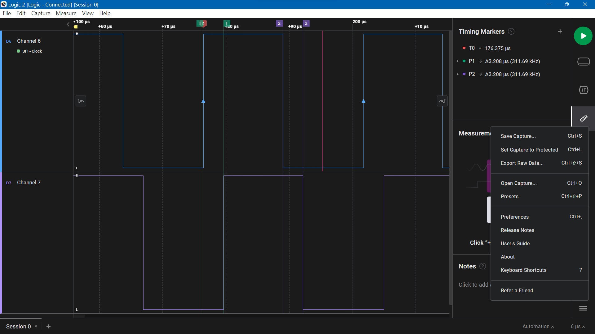

На логик аналайзер имеем такую картину:
Эпюры на логик аналайзер
Видим задержку между фронтов импульсов 3,2 мксек, как мне кажется очень большая. Есть ли возможность уменьшить задержку?

На эпюрах видно что фронт на выводе 8 отстает от фронта на выводе 12 на 3,2 мксек, т.е. обработка прерывания занимает 3 мксек, хочется ее уменьшить да вот как не знаю
Если правильно настроить таймер, то он сам будет переключать состояние выходов по совпадению …
без прерываний !
Если в прерывании только дернуть бит, то прочитайте про ISR_NAKED, можно уменьшить (наверное) до 1 мксек. Но чтобы задержка была гарантированна, все остальные прерывания должны быть запрещены. Или уверенность, что импульс не придет во время обработки другого прерывания.
Если надо просто дернуть ногой в ответ на импульс, то можно настроить таймер на внешние тактирование, и тогда можно настроить, чтобы он он аппаратно дергал ногу, а потом программно обрабатывать доп условия.

Ну в общем глобальная задача была устроить задержки на несколько микросекунд с помощью таймера типа загрузка числа в регистр сравнения, по совпадению -прерывание и выполнение кода, меньше 8 микросекунд не получалось, давай копать - если обработка прерываний занимает 4-3 мксек дело-швак, дергать ногой по таймеру не выход-нужно выполнять другие инструкции. А скейч (с) написал ради эксперимента проверить задержки

У вас таймер в CTC режиме может сам переключать выводы OCnA,OCnB:
“…For generating a waveform output in CTC mode, the OCnA output can be set to toggle its logical level on each
compare match by setting the Compare Output mode bits to toggle mode (COMnA1:0 = 1). The OCnA value will
not be visible on the port pin unless the data direction for the pin is set to output (DDR_OCnA = 1)…”
То есть от одного прерывания можно отказаться совсем, но выводы придётся поменять !

В общем я предполагал ( возможно наивно), что задержки при обработке прерываний приблизительно одинаковые что PCINT, что по совпадению таймера, поэтому этот скейч(с) и написал что бы оценить задержку в общем дрыгание ногой это не самоцель, а сигнал на анализатор что бы видеть реакцию. Переформулируя общий вопрос темы: Это я где-то накоячил с прерываниями или это ограничение самой системы ?
