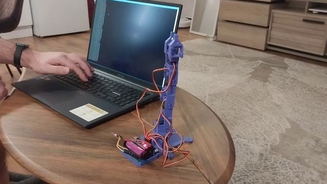

Ну и наконец то могу показать зачем оно мне нужно было. Я уже давненько прикупил робот-манипулятор от Enjoy Robotics, но эта предыдущая их модель не имела блютуз (уже есть новая с другим микроконтроллером с поддержкой блютуз дороже соответственно), а мне хочется управлять ей со смартфона. В силу таких обстоятельств я и затеял сперва развернуть управление с ноутбука с которого удобно программировать и сразу видеть результат.
Очень много возни тут у меня произошло в попытке как то смириться с интерференцией SoftwareSerial и Servo в арудинке Nano, но уже сделав всё рационально возможное я пришёл к выводу, что нет, удовлетворительного результата для мелкой моторики никак не получается - надо задействовать хардварный серийный порт.
Одна из причин почему я еще цеплялся за попытки как то увеличивать скорость и уменьшать размеры пакетов была в том, что в плате-шилде Enjoy Robotics просто не были выведены в доступные пины контакты хардварного серийного порта (RX и TX) - они почему то решили, что это незачем в устройстве для детей. И действительно резонно.
Но мне в итоге они позарез оказались нужны и поэтому обернувшись в мрачную решимость я взялся за нелюбимый паяльник и запаял дополнительные проводки-выводы. Вышло отлично. Поэтому я в начале видео ниже тыкаю в них пальцами.
И… всё заработало идеально и без коллизий. Нубук превосходно цепляется и управляет девайсом.
Результат можно посмотреть на рутубе:

Хард сериал, конечно лучше, но если паять очень не хочется, то можно было попробовать связку AltSoftSerial и ServoTimer2
