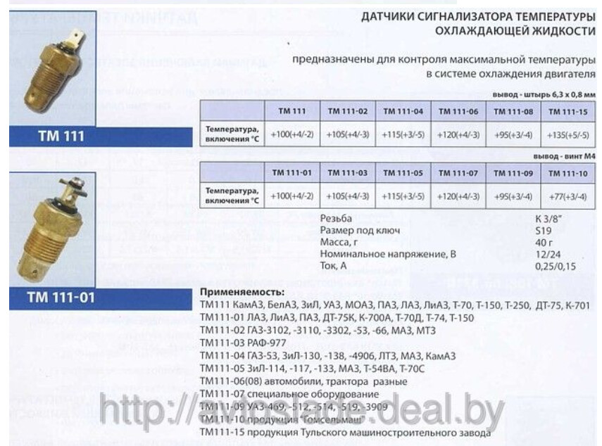

вот такой у меня (105 градусов, С) VLT111002, Датчик ТМ 111 температуры воды Г-2410, ПАЗ, УАЗ-469, 3163 Patriot VOLTON – купить оптом и в розницу
да, померил сопротивление - цифры есть, нестабильные, но есть. на переключателе мультиметра - 2000к, показывает значения от 1000 до 500/400

До скольки греете? Датчики температуры есть двух типов - для приборки, которые выдают аналоговый сигнал температруры, и пороговые, которые замыкаются при определенном нагреве. Вторые - обычно идут на вентиллятор. Если у вас такой, то пока вы его не нагреете до 115-125 градусов, разницы не будет
грел зажигалкой до уровня - больно держать пальцами. охлаждал так же продуктами заморозки. точную темперутуру в цифрах не скажу до скольки нагревал. во всяком случае я когда искал инфу чтобы победить этот датчик нашёл человека который с таким же датчиком проводил работы, у него всё получилось и по видео он опустил датчик в стакан и цифры изменялись равномерно https://www.youtube.com/watch?v=S5qy5Y-51rQ
так это пороговый датчик. Он не выдает аналоговый сигнал, а замыкается при нагреве больше 100 град
это пороговый датчик!!
понял, эта мысль была на задворках мыслей, но как-то не дошел проверить как вы. тогда пожалуй поищу датчик, который не пороговый и желательно два, второй с двумя контактами для удобства

а дайте пожалуйста ссылку где вы нашли эту табличку
там ссылка прямо на картинке
https://www.avtoslayd.by/catalog/datchiki/tm-111-datchik-signalizatora-temperaturyi
