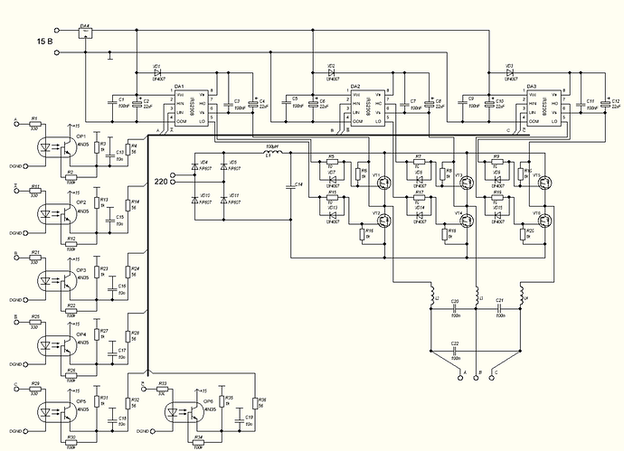

Здравствуйте нужно написать код для управления имеющимся частотником с возможностью изменения частоты потенциометром и выводом частоты на дисплей
А “имеющийся” частотник — это что за модель?
собран самостоятельно
Диапазон частот какой необходим?
Где тут частотник то? Это трёхфазный мост с драйверами. До частотника тут как до китая раком. И не на ардуинах такие вещи делают.
atmega 32U4, на которой Микро и Леонардо сделаны, специально имеет таймер с тремя регистрами сравнения именно для частотников. :wink:
И еще к ТС вопрос:
Ты понимаешь что это вариант частотника очень специфичен? Он не подходит для больших токов и порадует не любой мотор.
Понимаю, мне бы с таким его подружить
от 0 до 50 Гц
понимаю

Кстати, вполне возможно собрать скалярный на меге48/88/168/328. Будут честные 0.6-162 Гц. Со всеми дедтаймами, обратной связью.
Только причём тут ардуино. Берём голый контроллер и делаем. И делал. Лет 15 назад, пока не появились китайские. Хоть и говнястенькие, но кое как работают. А за 2-3 тыщи, сколько они там сейчас стоят, даже жопу от дивана отрывать не стоит, не то что новый ПЧ делать. Из этого моста сделать ПЧ самый простой вариант подключить его к MC3PHAC и будет готовый ПЧ. Но даже и это делать уже нет никакого смысла.
