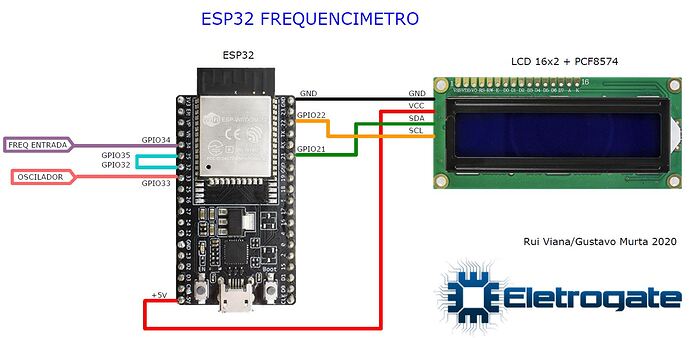

Помогите адаптировать код под ESP32 (код написан под ATMEGA328)
Компилятор ругается на все эти строки:

ну еще бы, таких регистров таймера, в ESP наверное и в помине нет.
Таймеры есп программируются совсем по другим принципам. Адаптировать не получиться. Надо писать с нуля.

Может поможет:
https://kotyara12.ru/iot/esp32_timers/
Достаточно подробно расписано.

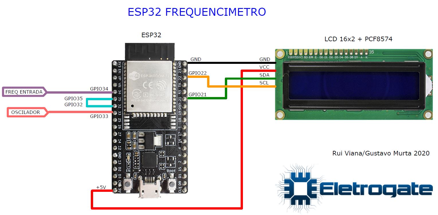

От 1 Герца до 40 Мегагерц, если устроит
И надо заметить что изначально в этом коде дисплей отключен и весь вывод идёт в сериал. Так что пробовать можно без дисплея. Прям как у ТС в стартовом месадже.

К сожалению код написан под ESP32 и на ESP32-S3 он вначале сильно ругался на всякие: LEDC_HIGH_SPEED_MODE, SIG_IN_FUNC226_IDX, но несмотря на то, что я победил эти ошибки и скетч откомпилировался, ESP32-S3 мне всё равно показывает 0HZ.
Пока приходит в голову мысль вынести частометр отдельно на Attiny13, так как измерение частоты у ESP32 забирает приличное время и на другое ядро не повесишь, так как хочу на нём веб сервер развернуть, а тут “доп. ядро” в виде Attiny13
