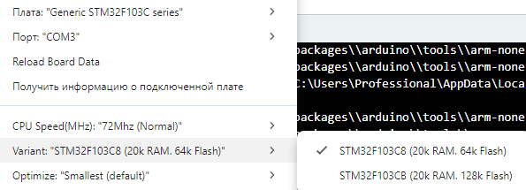

Здравствуйте, Код не компилируется в Arduino Ide.
компилируется, только нужен правильный аддон, скачай на старом сайте в теме генератора от @dimax настроенную IDE, он выкладывал с разными версиями своего генератора, там и некоторые библиотеки правленые
PS а ещё лучше у него поспрашивать, далее 10 мегагерц я не проверял, но может не работать этот код (с высокой степенью вероятности)
Например: меняю TIMER1_BASE→ на TIM1→; тогда компилируется, но не работает, выдает цифры 72000154 и все.
Покажите вывод ошибок компиляции с оригинальным кодом, то есть без замены TIMER1_BASE и прочего

Ни чего не получилось. такая ошибка: exec: “/bin/arm-none-eabi-g++”: file does not exist
Ошибка компиляции для платы Generic STM32F103C series.
Да все так, я уже на сто раз все перепробовал ничего. До этого делал барометр, переделал с ардуино нано на STM32, все сразу определилось и прошилось и работает неделю. Ни чего не пойму….
Проверил на portable версии IDE 1.8.19
Доп ссылки для менеджера плат http://dan.drown.org/stm32duino/package_STM32duino_index.json
Адон STM32F1xx/GD32F1xx boards
by stm32duino версия 2022.9.26
Компилируется без ошибок
Аналогично, portable, 1.8.13
Я даже в работе проверил
Работает!
Качал весь архив в этой теме, там уже всё настоено
Я по этой ссылки не могу ни чего установить, она у меня просто не работает. Наверное в связи с ограничением мобильного интернета, у меня интернет только через симку.
https://github.com/stm32duino/BoardManagerFiles/raw/master/STM32/package_stm_index.json
Вот эта рабочая
