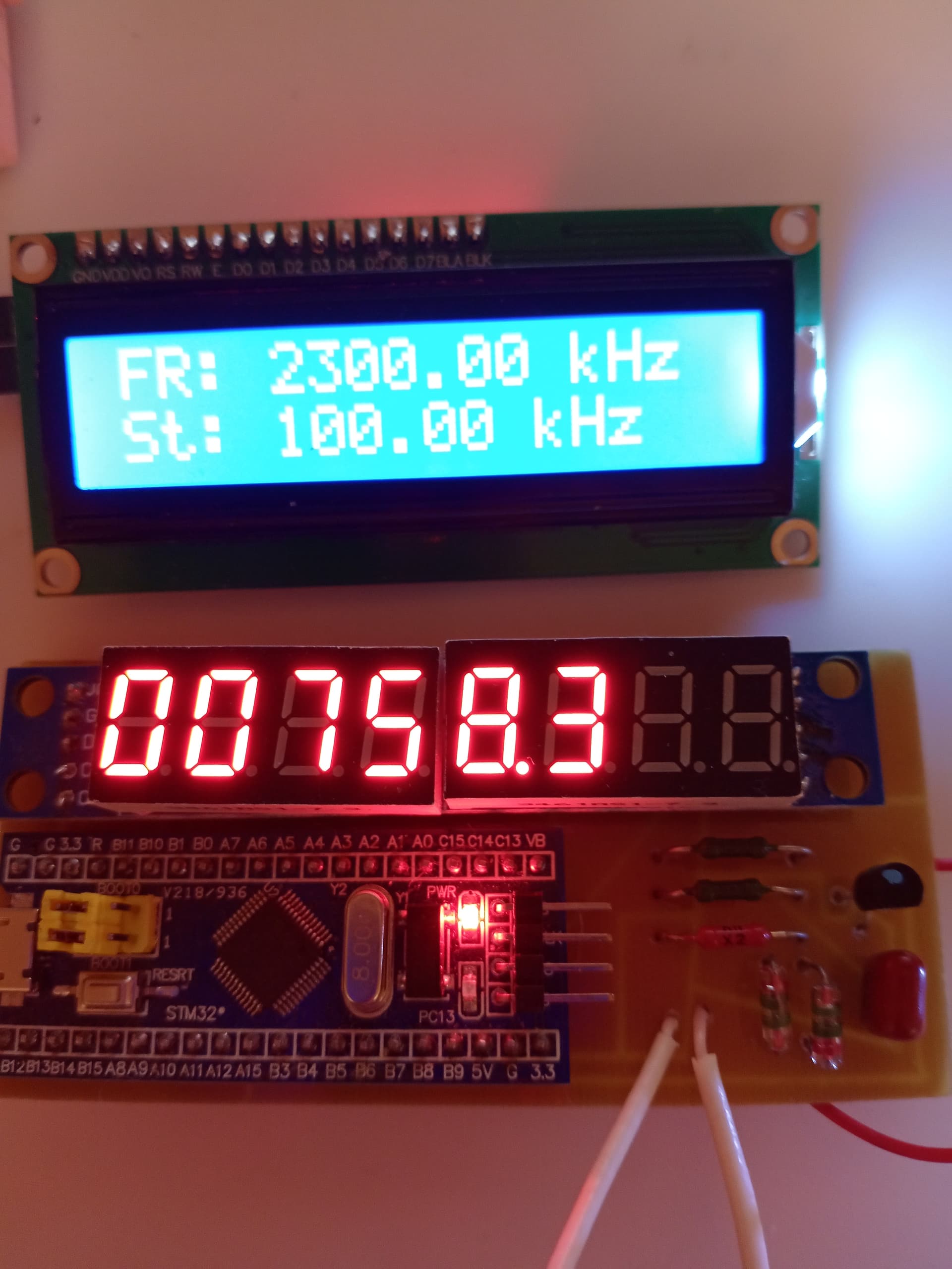

Да и если чатоту прибавить болше 2300 кГц, частотомер показывает 104 и на этом все.( я так понимаю показывает ошибку)

До 700 кГц , дальше число 104 и все.
я проверял до 10 мегагерц, работало, чувствителен к уровню сигнала, выставлял больше 3 вольт меандр, попробуй к автору обратится, он бывает здесь, это на основе его генератора сделано, ник dimax
