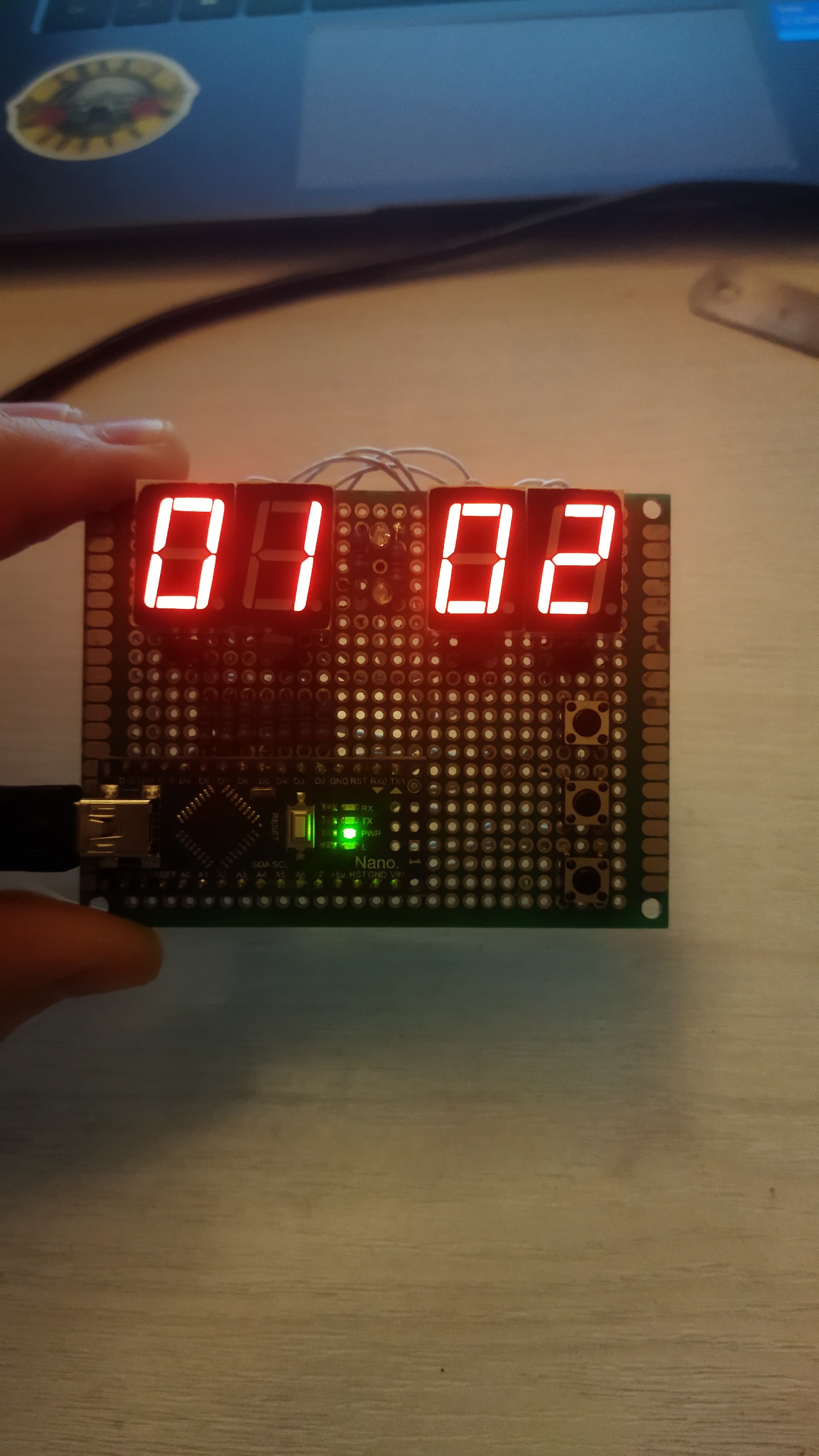

Здравствуйте. Делаю часы на семисегментных индикаторах. Их 4 шт. Имеются 3 кнопки. Две из которых устанавливают время. 3 служит для переключения между минутами и часами, а также при удержании отправляет в функцию где и происходит отсчёт времени. Проблема в строках 112 - 115. То есть когда мы установили время, запустили функцию Clock(), данные которые записались в one_seg two_seg three_seg four_seg, не передаются функциям one two three four. Я в программировании новичок, хотелось бы узнать как исправить ошибку.

Этим функциям невозможно что-то передать, т.к. у них пустой список параметров.
Переформулируйте свою проблему как-то пор-другому, чтобы было понятно, о чем речь.
Вообще принято приводить схему.
А проблему желательно формулировать так:
  1. Чего хочется добиться.
  2. Что вместо этого происходит.
  3. Чем первое отличается от второго.
Схема такая + 3 кнопки подключенные к A0, A1, A2 (резисторы 220 Ом, транзисторы Bc547)
Хочется, чтобы после того как я выставил нужное время, и удержал кнопку button1 у меня на индикаторы выводилось время - часы и минуты с соответствующих переменных(minuts_need и hours_need)
Что происходит:
Я устанавливаю время, удерживаю кнопку button1 и у меня гаснут индикаторы. Через монитор порта часы работают как надо. Проблема с выводом полученных значений minuts_need и hours_need на индикаторы.
Рисуй полную схему, по твоему описанию - это:
А где Вы пытаетесь вывести их на индикаторы?
Это вторая часть. Для начала нужно с кнопками разобраться. А то они вроде бы и есть, но на схеме нет. И как подключены - неизвестно.
Почему все новички, так любят семисегментные индикаторы? Почему не просто готовый дисплей? Или они у вас размером по 30см?
Из-за мнимой простоты. Подумаешь, какая-то дешифрация, динамическое переключение, транзисторные ключи…
Вот по и2с вывести символ намного сложней)
Строка 112-115
После означенных строк что? А ничего. Надо запускать функции one(), two(),tree(),four(). Причем по очереди, выдерживая паузу.
Аа, эти функции в начале лупа идут. А зачем там 2 паузы на сегмент?
Да. Получилось. Спасибо большое!
Там обычная развертка. Сперва загорается один, гаснет. Загорается второй, гаснет. И так далее по кругу
Просто переключать знакоместо лучше без пауз. А то получается 50/50 горит не горит. Тускло)
Да нет, вполне себе ярко) Камера не передаёт
Цитирую:
И где в этих строках Вы пытаетесь вывести что-то на индикаторы?
Где здесь вообще хотя бы упоминаются индикаторы?
А теперь обьясните, как у вас вообще могут работать кнопки, если у вас внутри функции Clock() бесконечный цикл? (строка 100)
И что за бредятина с условиями в функции one() ?
Как one_seg может быть 13 или 23, если вы его вычисляете как остаток от деления на десять?
