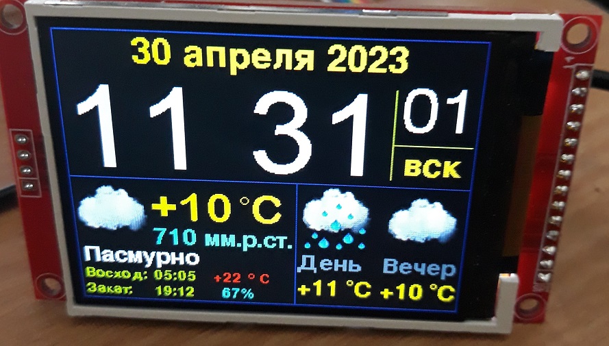

Часы с погодой от yandex. ESP8266 + дисплей ILI9341
В свободный квадратик посередине внизу можно вывести погоду в доме, температура и влажность
Симпатичненько получилось, даже более - гламурненько )))

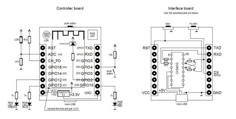

Есть такая плата, сделана бутербродом, СH340 на отдельной плате, +3.3 на пин не выведен, но отверстие с металлизацией имеется, на борту фотодиод, то есть яркость можно устанавливать не по времени, а в зависимости от освещения или скомбинировать, на освободившиеся пины повесить DHT-22 или что-то аналогичное…
