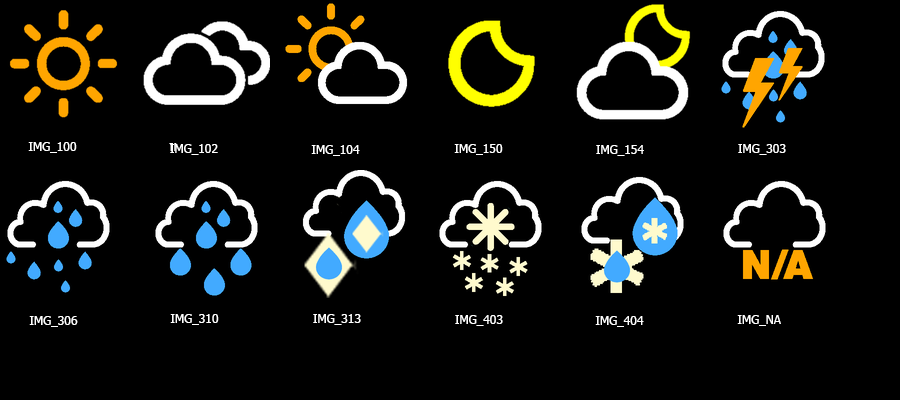

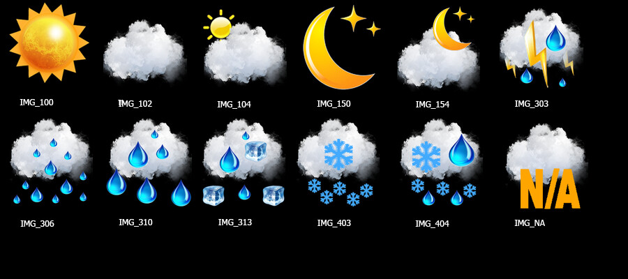

Скриншоты иконок и фото дисплея в архиве. (рис. IMG_NA пока не используется)

Два набора иконок однолинейные и полноцветные - на выбор.

Иконки:
