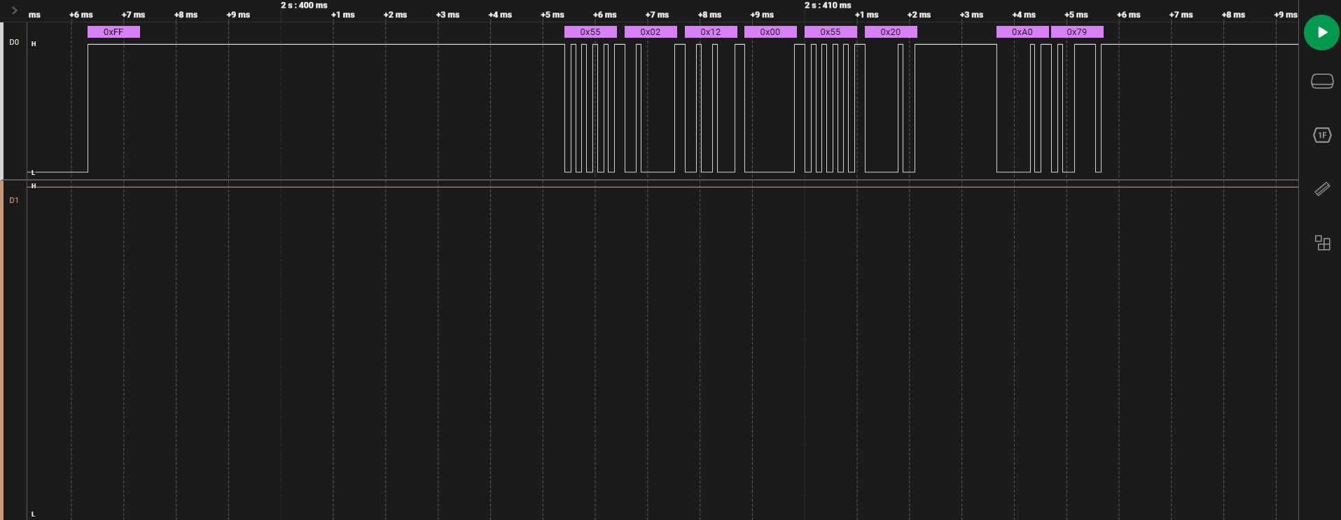

Добрый день форумчане! укажите на ошибку уже всю голову сломал…
Суть проблемы: обращаюсь к устройству оно в ответ шлёт данные через 1-wire uart, но при попытке их принять получаю ерунду…
Вот собственно код:

А вот что показывает Logic:
Почему он корректно принимает только первые 5 byte

RX и TX соединены вместе
надеюсь через диод соединил?
Tx идёт через 2-а транзистора
а на той стороне что?
то есть КЗ

насколько я вижу, это вовсе не “ерунда”, а всего лишь та самая последовательность байт, что вы запихивали в порт:
похоже с вашей схемой соединения RX c TX у вас получился обычный loopback - то есть все, что послано в TX, возвращается через RX.

Я не ищу лёгких путей) Хорошо если это loopback вопрос открытый почему только 5 байт обратно принимаю? отправил 6
так вы ж не проверяете, пришли они уже или нет. Добавьте между своей командой отсылки и приемом задержку в 50мс - может тогда будет шесть?
А лучше перепишите прием нормально, с проверкой наличия байта перед чтением.

Спасибо поставил задержку и проверку и всё получилось!

Ваш код приема все еще очень кривой, ибо его работа напрямую зависит от задержки в операторе delay(). Уберите задержку - у вас даже с вашими “проверками” ничего работать не будет.
Все 8 байт:
