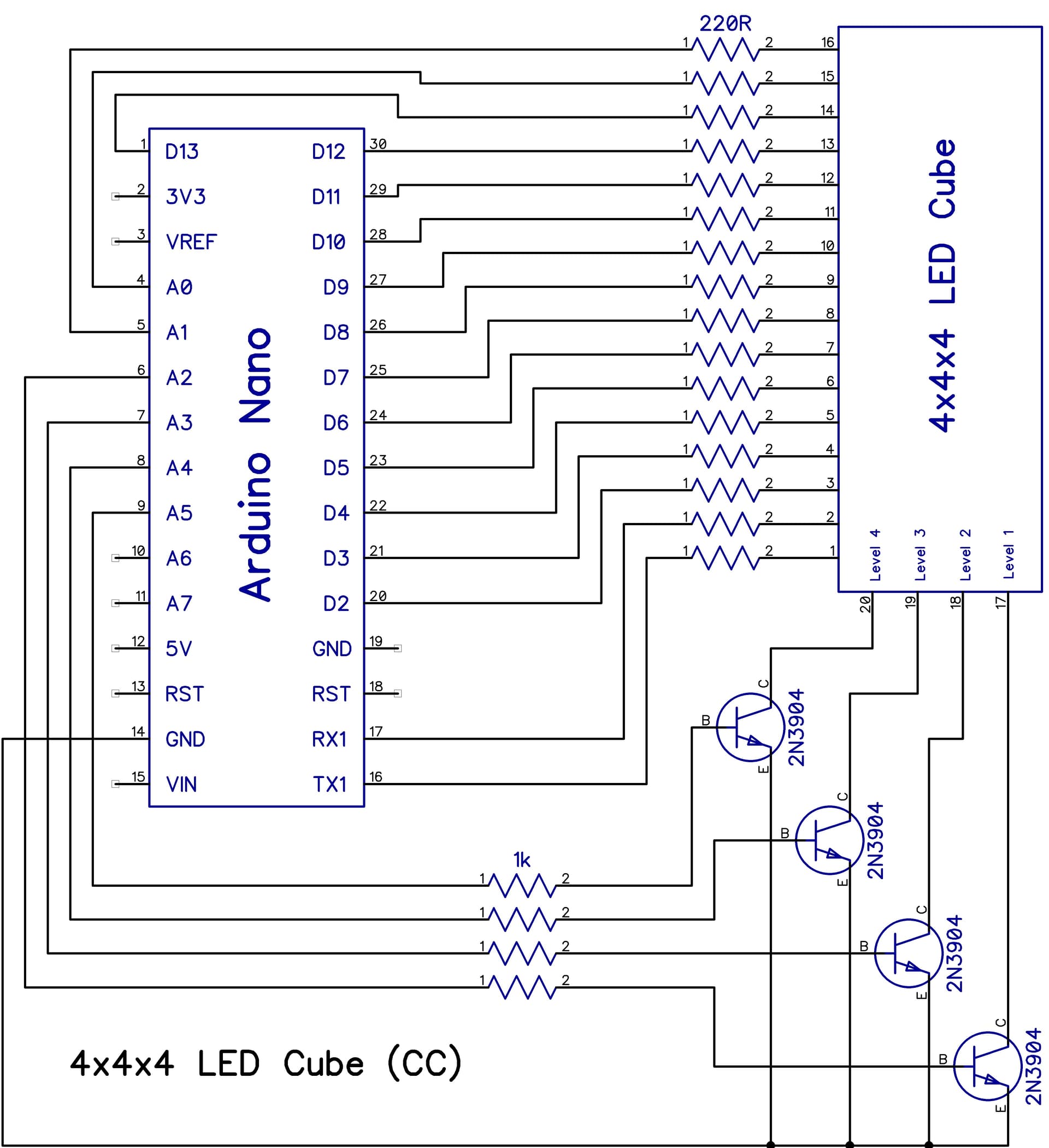

Есть такая бессмертная схема:

Наверное посмотрели на схему и всё поняли сразу :slight_smile:
если приёмный пин определить на выход и выставить 0, а по входу прилетит 1, это называется КОРОТКОЕ ЗАМЫКАНИЕ
Там разве в схеме нет ограничительных резисторов?
на схему чего?)) не, в принципе попытка пин, отведенный для ввода информации (RX) перевести в режим OUTPUT с точки зрения здравой логики должна была испортить работу всей платы, согласитесь?
но видимо защита от дурака в плате arduino nano предусмотрена и команда pinMode (0, OUTPUT) просто игнорируется процессором!

На схему лед куба, там чётко читается:
