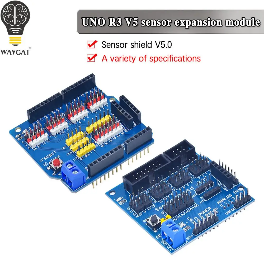

На оригинальной Уно 3 пина 5в. На клонах не меньше двух.

А ещё на UNO можно вот такую штуку нахлобучить. Там этих 5V целый ряд!
