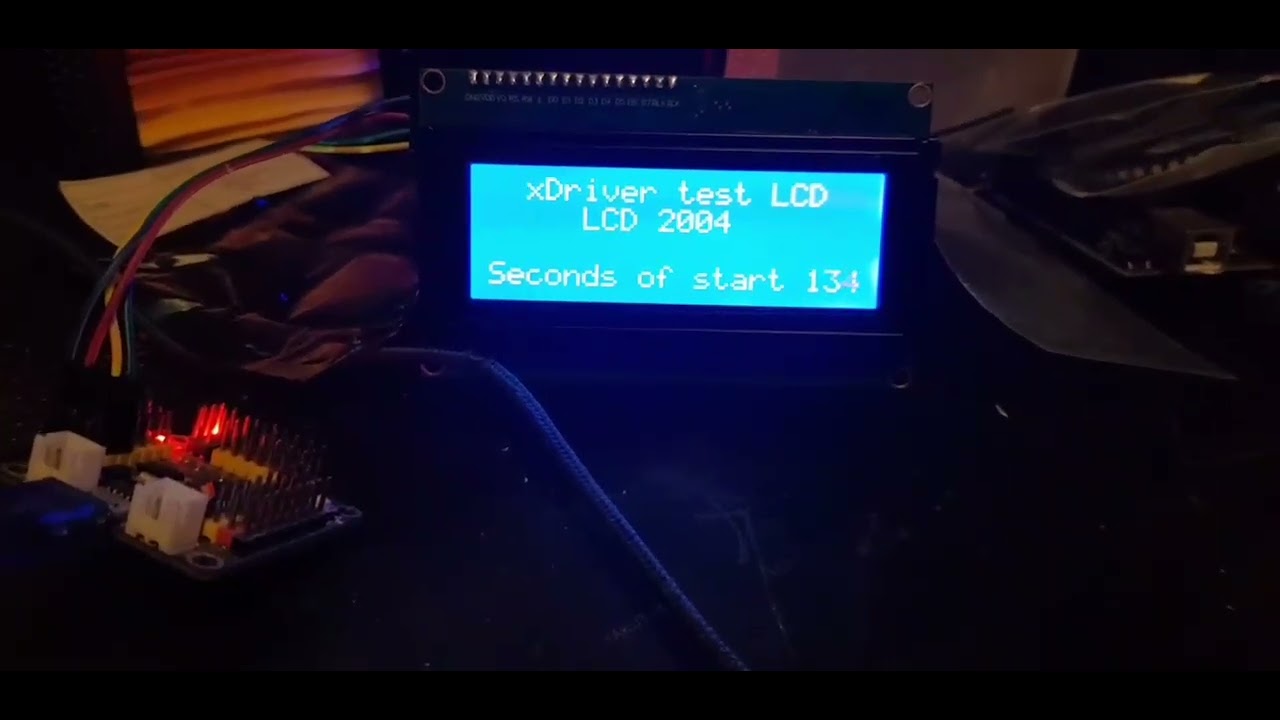

Что это такое?
Предполагаю, что в некоторые моменты строка содержит более 20 символов.
Попробуйте поменять местами экраны. Поставте глючный экран первым в коде.
Доберусь до компа, покажу код… Он там до того простой. Выводятся литералы… именно на них глючит. А вот динамические данные норм. Но это ни о чем не говорит пока…
мысль понял. Могу для выявления этого момента сделать отдельную переменную, в которой хранить максимальный strlen(str) из функции LCDPrint()
и выводить ее куда-нибудь например на созданный для этого еще один экран. Наверное это и
и это тоже могу попробовать без проблем… Осталось только найти время, добраться до компа сделать ответвленную версию программы и дождаться глюка) Но я это обязательно попробую. Спасибо Вам за наводку
если это на ардуине, проще в Serial наверно.
На ардуине. Я имел ввиду экран отображения а не физический экран.
Про сериал говорил выше - это не удобно сделать на рабочем устройстве. Оставлять соединение по сериал на непонятно какое время… Все же проще на экран вывести.
