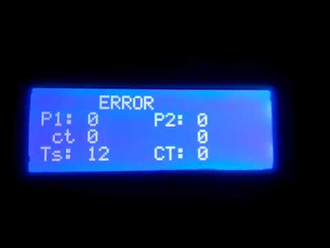

Есть самоделка с самописной программой. В какой-то момент обратил внимание на странный глюк. На устройстве есть экран LCD I2C 2004 и управление: пара тумблеров и энкодер с кнопкой. Этим самым энкодером можно путем поворота или щелчками его кнопкой менять всякие параметры и экраны отображения. Этих экранов порядка 15 штук. Так вот в какой-то момент (пока мне не понятный) на одном из экранов портится содержимое (ниже будут и фото и видео). С одной стороны похоже на порчу памяти. Но с другой непонятно… портится всегда одинаково (т.е. один и тот же экран и один и тот же “вид глюка”, отображение на экране). Специально привести в это состояние (глюка) не смог. Устройство какое-то время (от нескольких часов, до нескольких дней (пару недель)) может работать без глюка… А точнее и после, когда происходит глюк, устройство продолжает работать как и нужно, за исключением вот этого только экрана, о котором выше говорил.
На данный момент жду предположений. Весь код показывать не вижу смысла, хотя мне не жалко - могу и выложить, но там порядка ~1500 строк. Но еще и есть датчики, реле… поэтому полный код смотреть можно, но запустить его не получится. И как тут принято - сделать пример с этой ошибкой и показать - тоже не могу, потому как не пойму куда смотреть.
Вот так выглядит экран с глюком:
Вот так должно быть: (данное фото с прототипа, просто не стал пока перезагружать устройство) Но программа одна и та же
Т.е. видно, что пропало “COUNT” вместо С1: - ct
а C2: вообще нет

Не в пограмме дело, а в платке которая напаяна на твой экран. Был у меня такой глюк. На этих платах китайцы ставят разные чипы. PCF8574T и PCF8574AT. По умолчанию у них разные адреса (при не замкнутых перемычках). Вообщем глюки были со вторым чипом. Потом поставил Т и забыл про эту проблему
Имеешь ввиду, что сами PCF8574 с буквой А так делают?
ТС, какой адрес дисплея в коде указан? 0x27 или 0x3F ?
с дисплеем с адресом 0X27 какие-то непонятные глюки идут, 2004A который,
у меня 1602A (0x3F) c PCF AT проблем нет

Вывод на экран у меня в двух функциях UpdateSvreen() и UpdateScreenData()
Соответственно статичные данные выводятся в первой, а обновляющиеся во второй. Глюк получается в первой а там вот так вывод сделан:

на сколько помню - 0х27
до этого тоже с таким же адресом делал поделку, вроде не глючит до сих пор. А тут да, новый экран купил специально для этого девайса… сразу с посылки и в устройство поставил… так что все может быть, но все же может и в коде где напортачил, но найти не могу(

на видео просто кручу и нажимаю энкодер и периодически открываю проблемный экран

Но как бы я его не крутил, как бы не нажимал, этого глюка не добился, через “какое-то” время прихожу, открываю данный экран и вот он - красавец.
