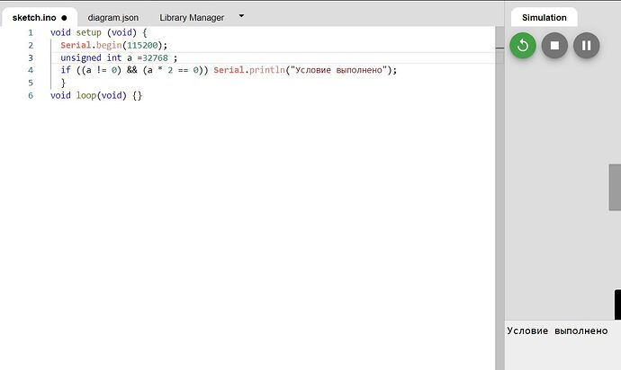

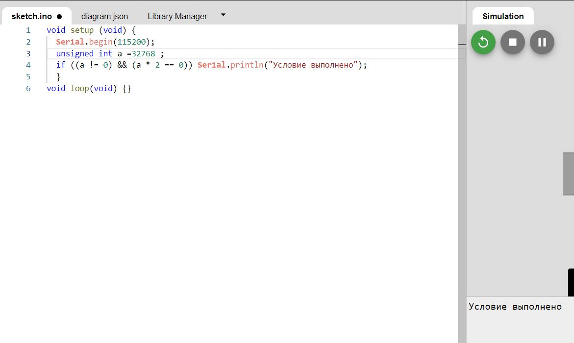

Что за цирк с типом данных int?
Я в программирование мало понимаю. Вряд ли переменная i меняет тип данных - она живёт только внутри цикла. Можно объявить её глобально и посмотреть на изменения. Можно погонять другие типы и поискать закономерность. Здесь не важны сами числа (их внешний вид), важны закономерности меж ними.
Всё точно легло, с byte тоже. Всё работает. Нюансы оставим знатокам :slight_smile:

Да, когда переменную счетчика цикла объявляешь глобально, то всё работает корректно:
Судя по всему, глюк (если это действительно глюк, а не “так и задумано”) происходит только если тип данных счетчика объявляешь локально в цикле. Ну не знаю, как тогда живут большие проекты в Ардуино? Умумукаешься все счетчики циклов в глобальные переменные засовывать…

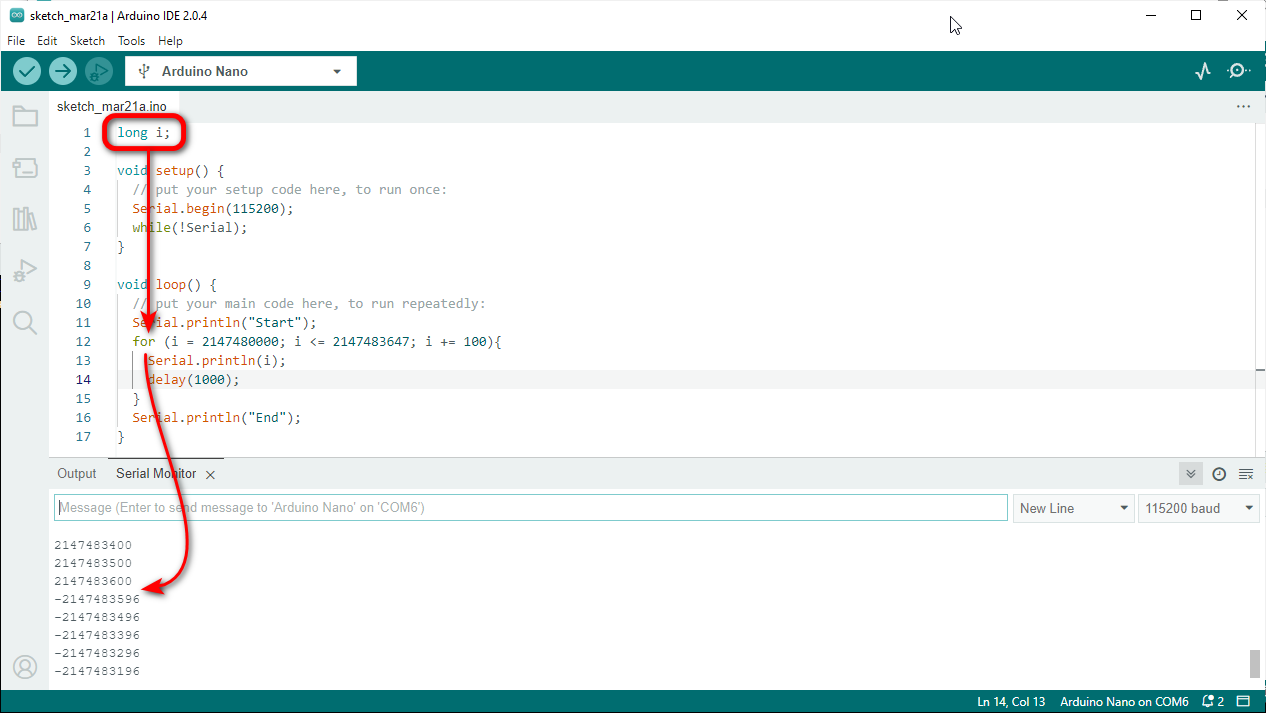

Гм… Не знал… А что, так можно было? Надо подумать. Просто все кричали “Ардуино, Ардуино”. Я и пошёл куда все кричали. За мысль спасибо. Но мне, по большому счету, важно решить свою конкретную задачу. Нано вроде мелкая, дешёвая и простая. Я её выбрал исключительно из-за габаритов.

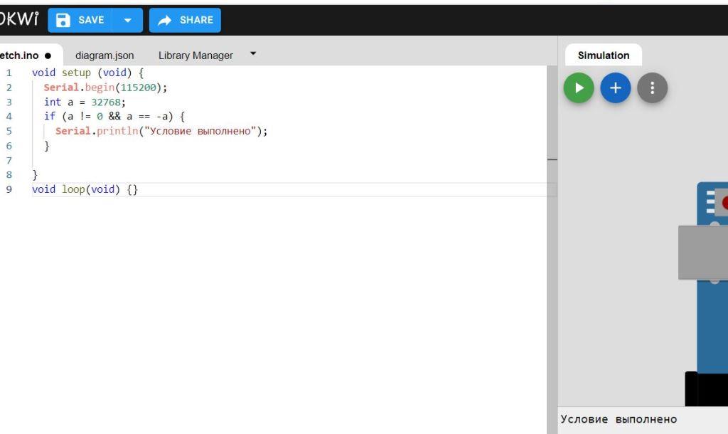

Я не думаю пока, что это глюк. Печать в монитор порта :slight_smile: мне не последняя истина. Вот если выставить условие , что при (int) i >33… тысяч включить светодиод … и он включится тогда да! - поломатая система
так вы не пишите циклов с выходом за пределы - и не надо будет обьявлять переменные глобально…
А то вы сначала сами выстрелили себе в ногу - а потом удивляетесь что полис ОМС вас от травмы не защитил :slight_smile:

Посмотри, как “под капотом” реализована функция main() в Ардуинах
// Weak empty variant initialization function.
// May be redefined by variant files.
void initVariant() __attribute__((weak));
void initVariant() { }
* \brief Main entry point of Arduino application
int main( void )
    init();
    initVariant();
    delay(1);
#if defined(USBCON)
    USBDevice.attach();
#endif
    setup();
    for (;;)
        loop();
        if (serialEventRun) serialEventRun();
    return 0;
