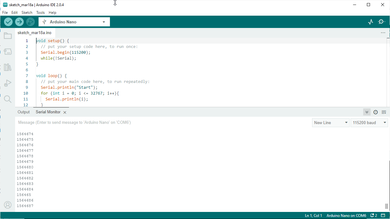

В окне монитора COM-порта счетчик переменной i благополучно доходит до порога 32767, проскакивает дальше, и летит в космос:
Во-первых, почему не срабатывает условие ограничения цикла?
Во-вторых, почему не срабатывает длина значения счетчика цикла i? В документации сказано, что в int влезают целые числа от -32767 до +32767 с 0 посередине. Тут же на скриншоте видно, что значение счетчика явно больше +32767. Что за цирк?!

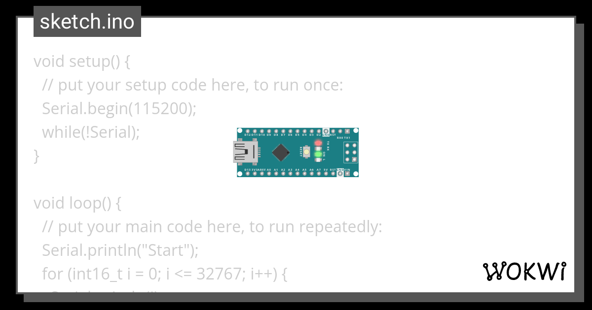

С моего сообщения в вуки тоже самое и при типе int16_t.

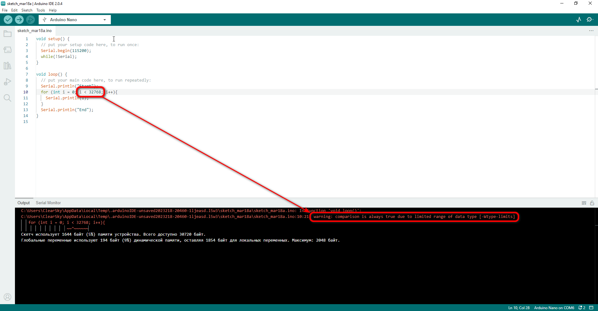

А если условие поставить строго меньше вместо меньше равно?
Тогда работает.

Пробовал не на железе, а на wokwi.
Так я и думал… Долго думал, пытаясь понять, каким образом выводимые в COM-порт значения 1584680 соотносятся с типом данных int, который вроде как имеет длину два байта, и следовательно либо вмещает в себя значения от -32к до +32к, либо от 0 до +64к. Но уж никак не может в себя вмещать значение 1 584 680. Вы скриншот видели? Заметьте - я стал заниматься Ардуино в 2023-м году. Википедия говорит, что Ардуино родилась в далеком 2000-м году. Не льщу себя надеждой, что я прям такой особенный, и за 23 года жизни платформы этот глюк именно на мне проявился первым. Ну и насчет новичка. Это я в Ардуино новичок… А на VB если счетчик, отсчитав от 0 до 32к, не остановит цикл, а пойдет дальше и загонит цикл в бесконечность, то такой цикл сочтут бредом сивой кобылы.

Евгений Петрович не ответил мне на вопрос, как в 2 байта (16 бит) можно уместить число 1584680, что в двоичной системе равно 110000010111000101000, и занимает для хранения 21 бит.
Вам же расписали работу вашего цикла, и почему он не останавливается. Хотите, чтобы останавливался - замените <= на <, иначе он так и будет крутиться в бесконечном цикле. И это будет бредом не сивой кобылы, а автора кода

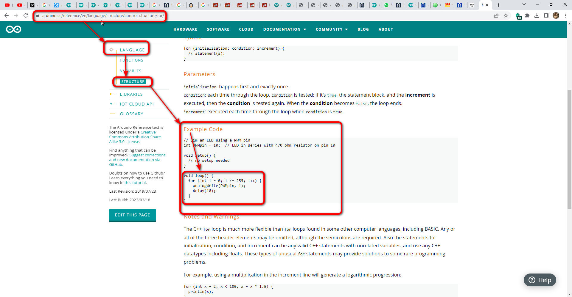

Я бы с вами с огромным удовольствием согласился, но код сей я взял из официального гайда на Ардуино. Я не думаю, что разработчики платформы с 23-м стажем разместили в учебнике код, который работает не так, как написано. См. скриншот.
Сделал так, как вы рекомендуете. Теперь компилятор стал ругаться:
