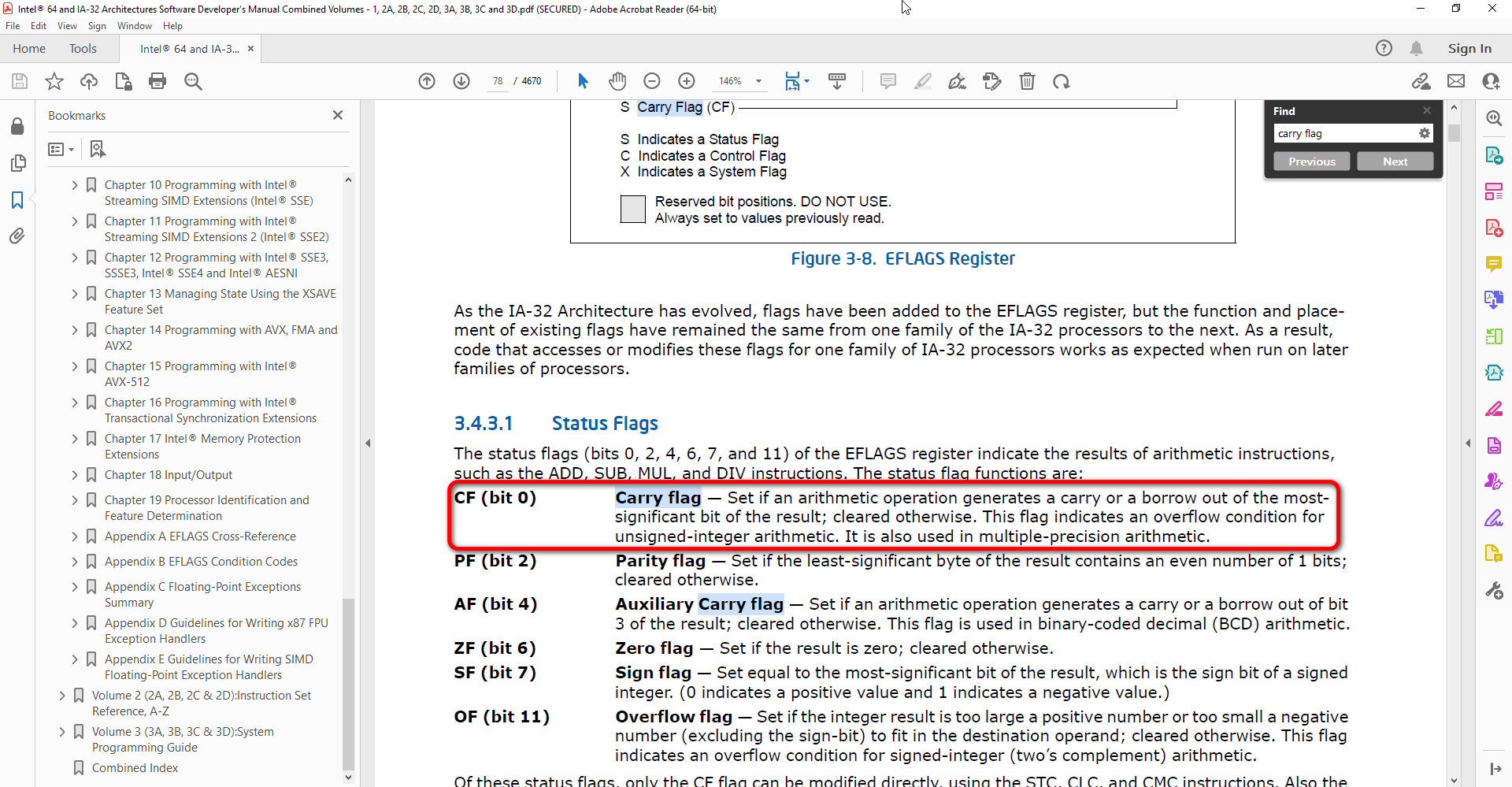

К тому же вынужден признать, что и в Intel не та логика, как я писал. Вот их официальная позиция по вопросу использования флага CF:
И они косячники ?
Может надо на SF смотреть ?

У интела же написано “unsigned”. В " баге" никакого переполнения нет - за лимит в 16 бит никто не вылез.
