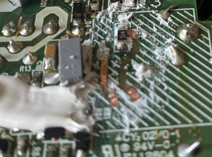

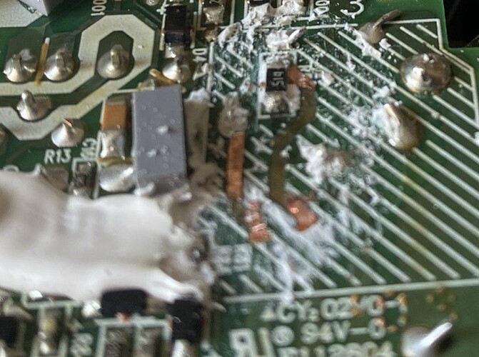

Такая вот странная штука произошла.
Ноут asus и евошный блок питания ADP-65DW Z 65W, 19V 3.42A (разъем 4.0x1.35 мм)
Вдруг перестал заряжать, тихо и незаметно без запахов и звуков. На холостую однако выдавал 10 вольт примерно, под минимальной нагрузкой ничего. Вскрытие показало сгоревшие дороги к переменке моста и металлизацию на компаунде вокруг них. Видимо по ней и шет какой то ток, чтобы выдавать 10в нахолостую. Естесссенно выпаиваю мост, и он целый. Кондер электролит тоже норм. Срезаю остатки дорожек и прокидываю силиконовыми проводами адекватного сечения. ОЧУДО!!! Оно работает.
Вопрос что было? Напрашивается временный коротыш в мосте, но как он мог восстановиться? Я такое как то встречал в силовых мосфетах, когда коротит один из параллельной группы транзисторов и после прожига большим током мосфет как бы восстанавливается и даже потом работает долго и счастливо. Но МОСТ? Или там тоже могут быть параллельные группы? Хотя сопротивление плеч не шотковское :thinking:
Что скажете?

НО. Могу отметить постоянные сновья звуки нормальной такой искры при втыкании бп в сеть. Видимо эти дороги горели горели… и догорели. Просто так, из-за отсутствия некоторого адекватного сопротивления типа 0.25 ома, или схемы ограничения пускового тока, наличие коей предполагается в бп чиссакакреного брэнда, извините за валюнтаризм :slight_smile:
А может быть и специально так было задумано.
Там помимо моста еще конденсатор должен стоять, как минимум. Но в любом случае - должен был предохранитель сгореть при сверхпотреблении. Скорее всего просто фольга тонкая была и дороги сами по себе грелись, пока не сгорели ))
Надо бы погонять подольше , посмотреть
Как вариант - скачёк напряжения в сети
Смотрите по схеме, может стоит варистор или супрессор.
Так же, как вариант, был “непропай” на конденсаторе.
“Холодная пайка” - частая причина поломок
Все просмотрел с хорошей лупой, сборка качественная асус все же. Непропай электролита ну никак не привел бы к сгоранию дорожек. Опять же сгорело бы до супрессора, а тут ДВЕ дороги, на нагрузке у которых обе ~ ~ моста. Причем сгорели с нагревом и распылом металла на компаунд над ними.

Общую фотку своего БП стоит опубликовать, чтобы можно было понять хоть его топологию, а то все в лучших традициях новичков.
Недавно тут чинили пару БП с оригинальным пассивным ККМ, и вроде BOOM в их числе, но как оно работает и почему горит так и не поняли.
У меня то банально было - конденсатор в плече моста рванул, видимо перед этим большой ток утечки был, мост перекосило и он тоже ушел вслед за конденсатором. Кроме моста и конденсаторов (менял сразу оба в мосту) на 1мкФ ничего больше не менял (не считая предохранителя).
ЗЫ: По теме ТС есть предположение, что герметик наврал в себя влаги и стал пропускать ток.
Там не мост перекосило, а ККМ вошел в режим повышайки из-за дисбаланса, от этого накрылся конденсатор, а за ним уже и мост. В той схеме ККМ даже в модели не так просто разбираться, не то что понять, как она работает или не работает, на пальцах.
Уже собрал бп и заклеил, когда надумал написать об этом. В следующий раз если помрет, то обязательно сначала отсниму, а потом полезу чинить :slight_smile:
