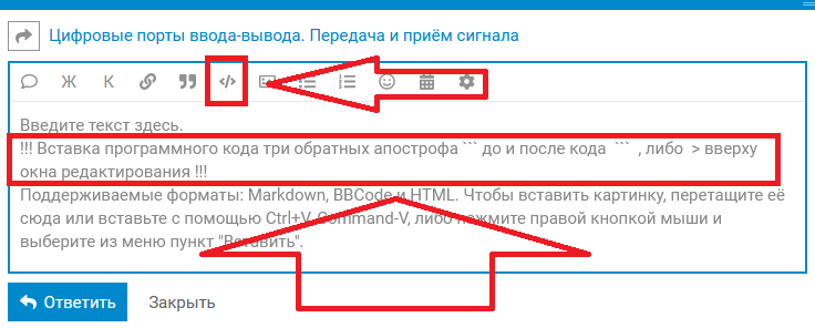

так для начала хотелось бы увидеть код в стиле кода
