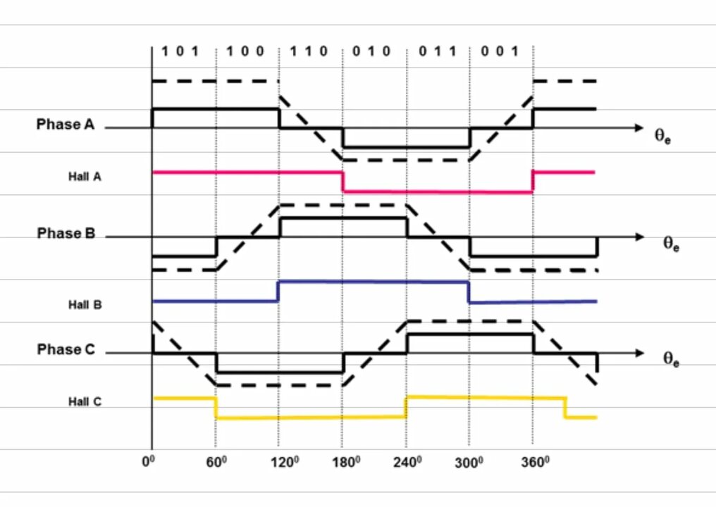

Цикличная смена полярности 12В
не, на все надо примерно 15 ампер, это пик когда на моторе нагрузка. Это я с запасом написал 5-7. И вот встал вопрос, как его запустить с управлением через ардуино. При помощи чего лучше сделать смену полярности на контактах
А чем не устраивает?
30 ампер(даже китайских) должно хватить. Учитывая что их можно перешивать - наверняка и по оборотам что есть. @ua6em туть даже лодку показывал.
Похоже на трёхфазный шаговик.
Под них драйверы есть
Интересно девки пляшут!
Сначала просто “мигалка” 10Гц. Потом оказался BLDC мотор и нужен полноценный драйвер)
Ну вот вообще рядом не стояло с:
