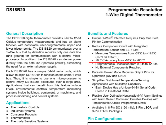

я просто рассматриваю такой вариант если температура стоит на 85 градусах ровно (реальная), допустим 10 измерений, далее будет выдаем ошибку, а температура была реальная

При внешнем питании есть возможность контролировать процесс конвертирования темп-ры датчиком.
“after the Convert T command and
the DS18B20 will respond by transmitting 0 while the temperature conversion is in progress and 1 when the conversion is done.”
Если датчик не изменяет состояние шины в установленное время - значит данные неверны. Я думаю, если есть повышенные требования к точности, надо использовать эту возможность

Така температура не возникает внезапно и точно. Смотрите какой скачок, и если он больше допуска, то это ошибка, а если тренд, то истинная.
не надо придумывать того, чего не бывает в реальной жизни, на 12 битном разрешении этого не может быть никогда, а если отдало ровно 85 перечитай ещё раз
0000 0000 0000 0000 соответствует 0
разрешение минимальное 0,0625 градуса
1360*0,0625=85 = 0000 0101 0101 0000
вот такие биты выдает датчик когда + питание отсоеденить (он то работает то показывает 85)
0=0x50, 1=0x05, 6=0x0C
лабораторным блоком питания держа температуру 85 градусов, на 6 бите такого значения поймать ни разу не удалось

Эксперимент некорректный и ни о чём не говорит. Вы не отсоединяете питание, а переводите на паразитное. Корректный эксперимент я Вам описывал:
  1. Проведите инициализацию
  2. Вытащите его из макетки целиком
  3. Воткните на место
  4. Прочитайте данные
Ваша проблема надумана от начала и до конца.
