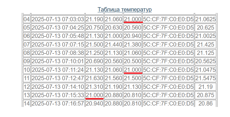

продублируй датчики, поставив второй в параллель, с ума поодиночке сходят жеж, у меня аж три датчика, из-за естественно разброса всегда можно вычислить ошибку чтения
