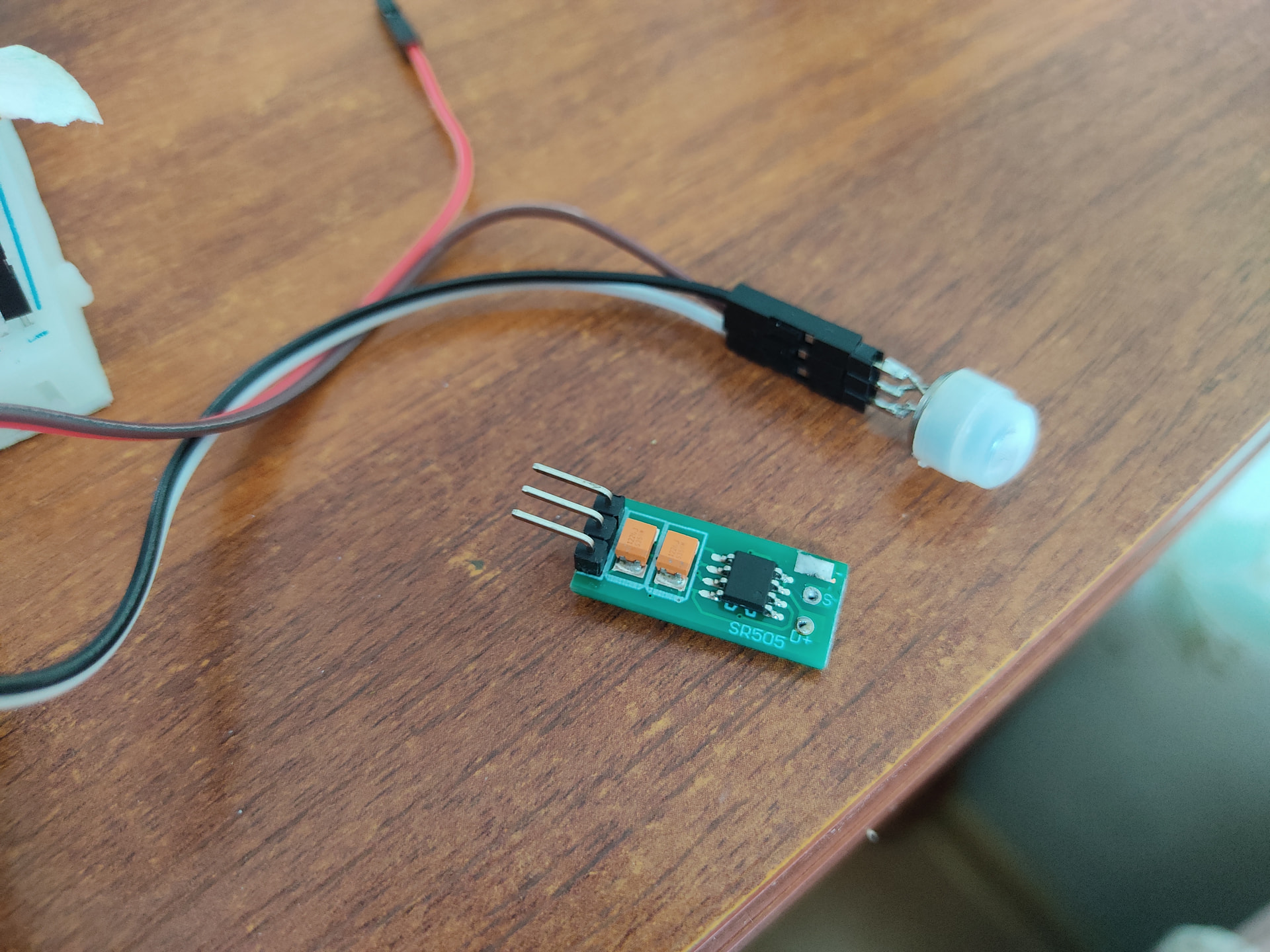

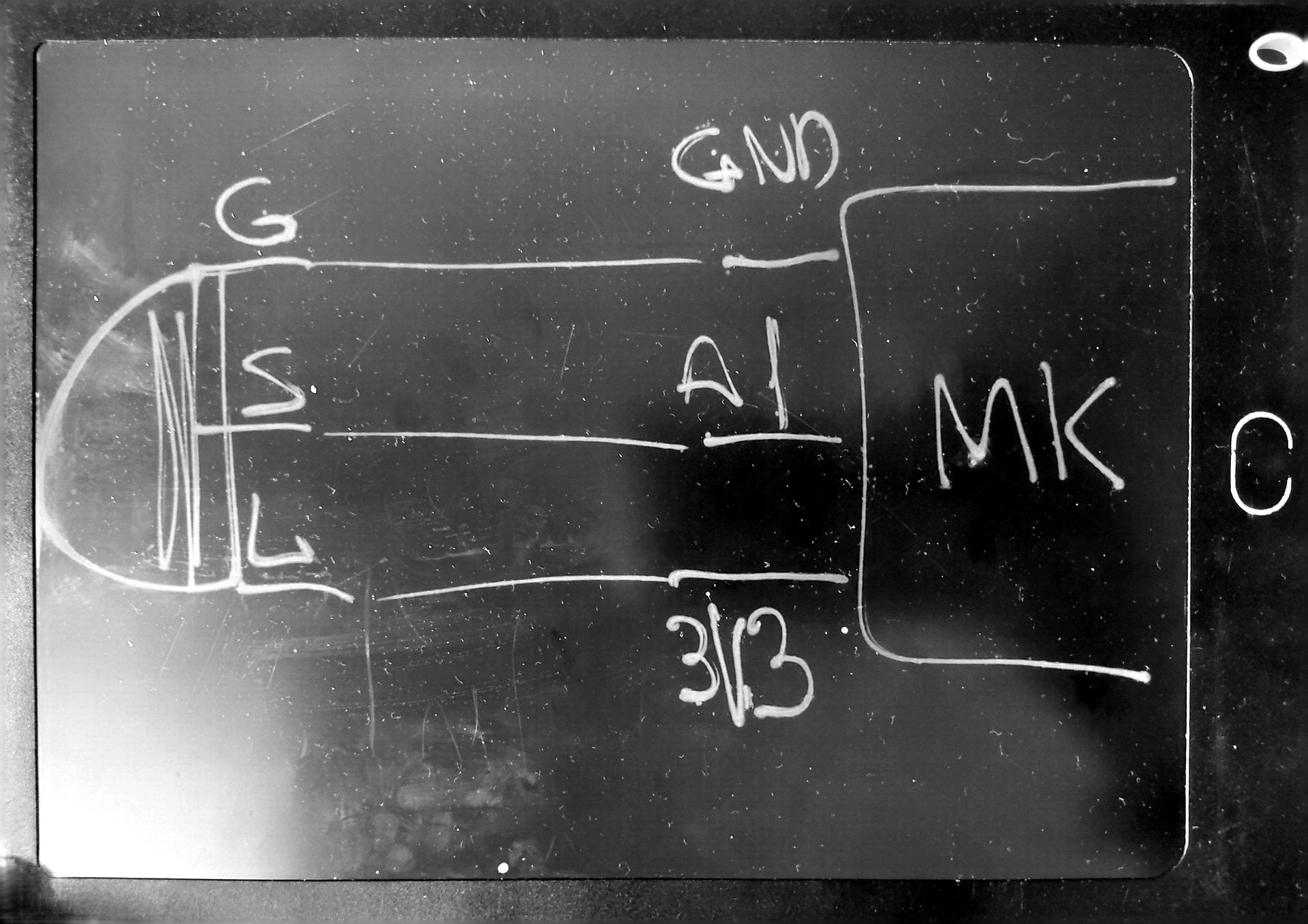

Добрый день. Пробовал работать с датчиком движения, как работал модуль мне не понравилось, да и хотелось понять чуть глубже процесс работы в образовательных целях. Отпаял пироприемник и подключил к nano, к земле и выходу 3v3 (так как на модуле приходило именно 3,3 вольта. Сигнальный выход на А1.

у датчика есть какое-то обозначение? Номер модели?
Картинка - зачёт!
А цель то какая ?
говорят на форуме без схемы низя. цель понять логику работы датчика и как минимум разобраться рабочий ли экземпляр у меня или нет, а как максимум в целом оценить надежность данного варианта, может он в принципе не способен давать стабильный результат
HC-SR505

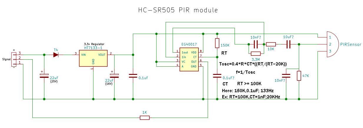

в первую очередь стоило изучить схему модуля

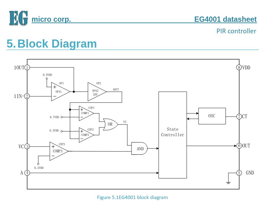

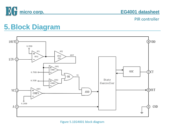

В чипе внутри каскад операционных усилителей, что вы там рассчитывали увидеть через ардуину?
Рабочий. Он так и должен работать - ноль вольт (или около ноля) равен сигналу «ожидание», 3.3В равен сигналу «движение».
Для фильтрации шума можно использовать простой фильтр: Всё что меньше N-вольт считать ожиданием, всё что выше M-вольт считать сигналом «движение». N и M подберешь, например N можно взять за 1 вольт, а M за 2 вольта (грубо говоря).
он PIR датчик с модуля отпаял и мучает…
Лингам видимо :grinning_face:
Чтобы жизнь мёдом не казалась?
мне просто в прошлой теме сказали ну низя без схемы, я говорил что не умею, а он: ну ты уж постарайся. ну вот
он на модуле плохо работал. уже потом когда начал снимать понял что и пропаяно было плохо и линза криво стояла, но уже снял, решил поиграться
