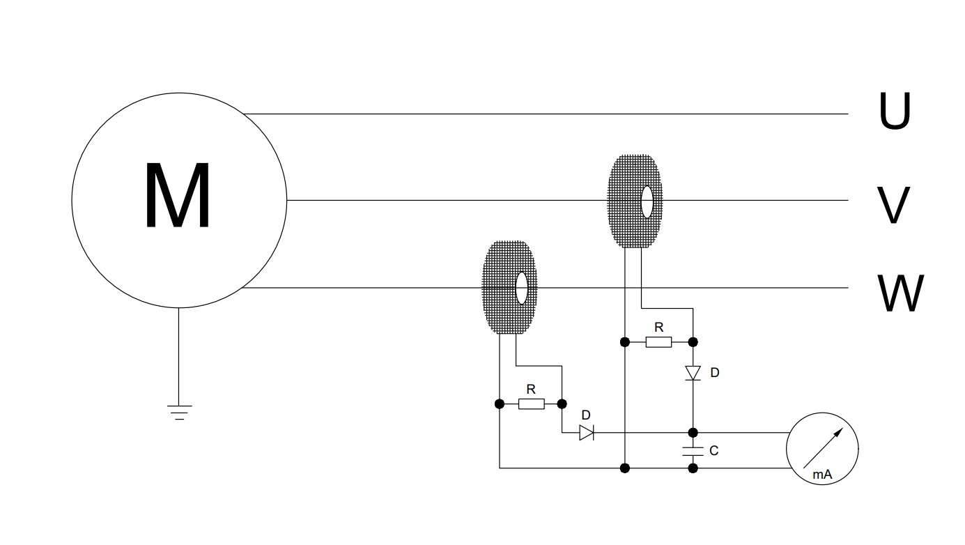

Всем привет! Можно ли соединить датчик тока по такой схеме? Мне надо контролировать ток потребления двигателя одним входом АЦП
Можно. А будет ли работать…
А что будет если соединить две микросхемы?
Какой-нибудь - наверняка можно. Какой ты там придумал - никому не известно.
Какие микросхемы? На схеме простые индуктивные датчики, катушки без микросхем
Простые трансформаторы тока типа SCT-013 10A/1V
так в сети нет схем их включения?
может еще стоит в даташит заглянуть
Даташит есть, только там нет инфо о параллельной работе двух трансформаторов тока.
О, уже гораздо лучше
И не смущает, что у них выход по напряжению?
Я просто с гугла взял рандомный сенсор тока для примера) а так прикупил модуль
трансформатора переменного тока 5A/5mA
Ты издеваешься что, ли? На вопрос о конкретном взял случайный? В игнор такие уходят сразу…
Просто хотел показать простой транс тока без всякой обвязки и микросхем. просто катушка
Меня интересует конкретный принцип параллельной работы без разницы какой транс и какой коэффициент трансформации
Конкретный принцип - берешь систему дифференциальных уравнений и решаешь.
В лоб.
А если хочешь в этой системе что-то упростить, то без конкретики это невозможно.
Сам подумай. Трансформаторы тока будут друг друга шунтировать. На выходе получится синусоида межфазных токов.
