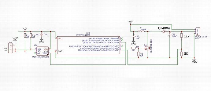

Нужен был преобразователь на такие напряжения для малых токов (1-5ма), на алиэкспрессе не нашел, гугл у меня давно забанили, пришлось сделать самому. В тумбочке нашлись восьминоговые Attiny85 и Py32f003L18, с первыми всё проще, сделал на них, кто в силах одолеть а-ля STM32 может переработать код под второй чип, ну а если никто не в состоянии, придётся самому )))
Схема приблизительно такая (силовая часть нас не интересует, каждый сделает под себя).
И код, каюсь, заимствован у @dimax но в моей интерпретации:

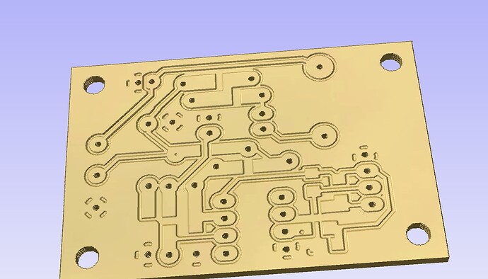

Плата может выглядеть как-то так:
Я так понимаю скважность уменьшается пока напряжение ниже порога?
А не будет ли ситуации когда АЦП ещё не прочитал или прочитал близко к порогу, а следующим импульсом напряжение уже выше нужного? Смущает делитель на 128. Не слишком медленно? Может лучше использовать компаратор или прерывание PCINT? А регулировать делителем в схеме.
ничё не знаю, схема рабочая, на 100 вольтах нагрузку 5ма держит, мне больше не надо, точнее мне надо всего 500 микроампер
Да, ШИМ 32 килогерца ежели что
На досуге смоделю код, интересно очень) Идея использовать МК в импульснике заманчива своей гибкостью, хоть и не надёжно, говорят.
мне нужна была регулировка, проект повторен два раза и не только мной, у меня трудится старый добрый 2SK3670 (ну не доверяю я китайцам) и UF4007, индуктивность намотана на колечке от материнской платы INTEL, там высокочастотные преобразователи (мегагерцы) так что пришлось мотать до заполнения проводом 0.35 (400 микрогенри), силовую можно сделать как угодно под себя

Нарочно, что-ли повернул плату по всем осям? :))).
это художник так видит, имеет право, кому то нужно под лут?
Это под фрезеровку сделано
