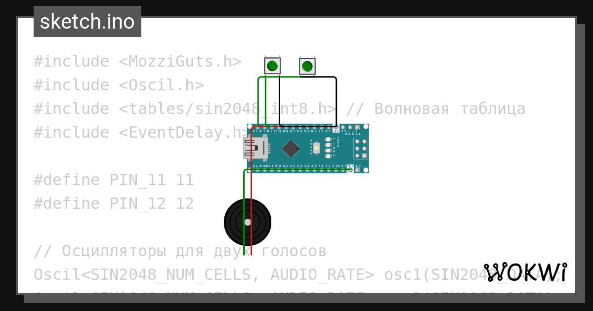

Всем привет! Купил стиральную машину БЕКО, а там нет звука. Очень непривычно, решил сделать простенькую пищалку. Идея подключится питанием к экрану стиралки, а тригеры стартап-мелодии и финишной получать с соответсвующих светодиодов (лок дверцы - загорается после выбора программы стирки и ее запуска, завершение стирки/отмена) с помощью оптронов PC817. Глянье код пожалуйста, может что упустил?

Ну, про комментарии Вам уже сказали. В нескольких местах (строки №№ 50,58, 68, 76) Вы прошли в миллиметре от граблей и лишь случайно их не задели (уверен, что Вы их просто не видели). Аккуратность кода оставляет желать. Например, Вы в строке №52 делите на два, а в следующей строке “умножаете взад”. Да не просто умножаете, а делаете это в цикле (если оптимизатор не поправит). Ну и про две практически одинаковые функции … а если бы у Вас было не две, а 102 мелодии? 102 функции бы писали?

А как узнать, упустили Вы чего или нет, если мы не знаем, что Вы от кода хотите? В нём же явно больше каких-то телодвижений делается, чем просто по сигналу на выводе сыграть мелодию.
Вот это и нужно рассказать либо отдельным текстом, либо в виде комментариев в коде.

Если загорелся светодиод окончания стирки, то сыграть мелодию окончания. Повторять мелодию окончания каждые 20 секунд до посинения.
А вообще, чего спрашивать? Ведь этот код легко тестируется на столе без всякой стиралки. Поставьте вместо оптронов два выключателя и проверяйте - работает или нет.

Хочу что бы было так:
Выбирается режим на стиралке, нажимается кнопка запуск стирки. В этот момент играет мелодия. (буду брать сигнал со светодиода блокировки дверцы). Потом стирка заканчивается, загорается светодиод окончания, с него беру сигнал окончания - играет вторая мелодия. По прошествии 5 минут мелодия повторяется. Свой код я протестил, работает все отлично. Стоит ли заморачиватся с его правками если итак все пашет?

С точки зрения устройства, которое один раз сделали и больше в него никогда не полезете, вполне можно не заморачиваться. “Согласен с предыдущим оратором!” :slight_smile:
Но в образовательных целях, если собираетесь продолжать это занятие, стоит как минимум обратить внимание на замечания @ЕвгенийП. Устройство Ваше работает отчасти случайно, могло и не работать.
Не, ну где логика?
Если “нажимается кнопка”, то и сигнал надо брать с контактов этой кнопки.
А если “буду брать сигнал со светодиода”, то и писать нужно “зажигается светодиод…”.
О и правда! Спасибо за замечание, чето я совсем заморочился с этими оптронами. Хотя с другой стороны хз как там мозги машинки будут реагировать, я ведь 5V беру с ее мозгов (они на atmega128A). Безопасно ли к кнопке напрямую подключаться?
А проверял - оптрон точно открывается от светодиода?
Ну я 1.2 вольта подал, открылся. PC817

Проверил - подкинул к машинке, открывается
