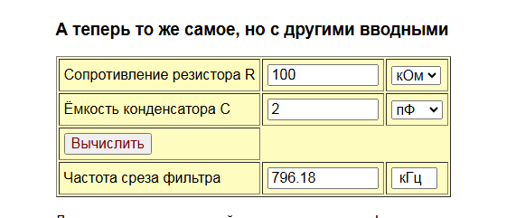

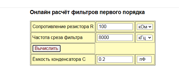

нет! я о монтажной ёмкости
Частота среза фильтра считается по уровню -3дБ, а если нужно, чтобы затухание не превосходило единицы младшего разряда, расчет получается совсем другим.
частота среза 800 килогерц, помехи не должны залезать за 8 мегагерц, что там с децибелами получится, фильтр то простейший, RC
