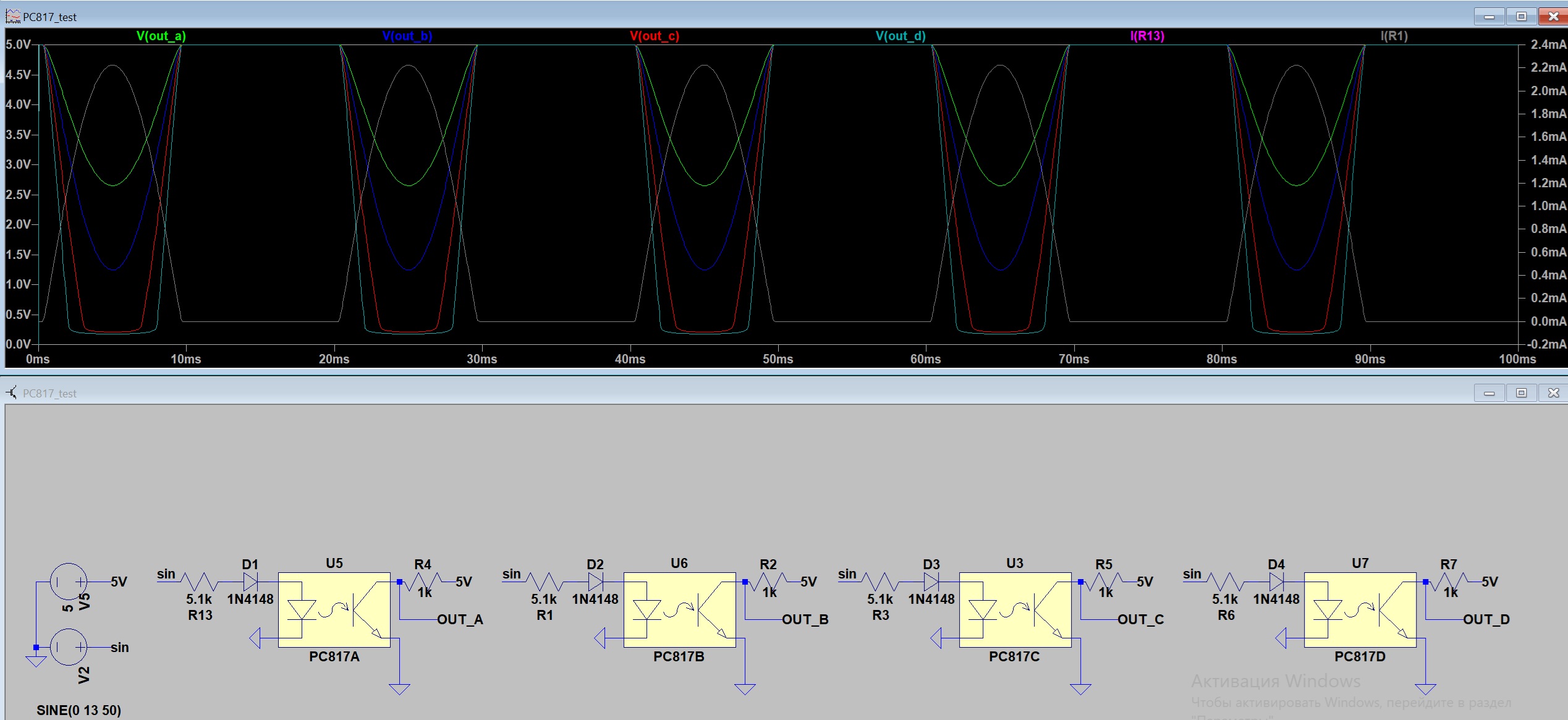

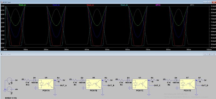

Детектор нуля для периода сети
Нужно обращать внимание на то, что оптрон это ТОКОВЫЙ прибор. Падение напряжения на диоде и самом отптроне сразу отсекают часть полуволны, остальное делает коэф передачи.
