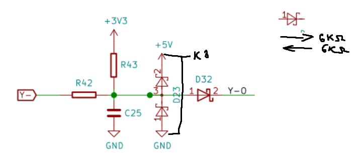

Получаеться пробиты диодные сборки, причем видимо на всей плате. Во все стороны показания Омметра одинаковые. Не понимаю только почему показания зависят от предела, так на “20к” сопротивление 6кОм, на “200” всего 136
тогда там ничего не пробито, короткое оно и в африке короткое, +5 вольт есть?
Да, с крайних выходов диодной сборки короткое

У диодов в обе стороны сопростивление одинаковоке, между крайними выводами сборок короткое, картинка
Что дальше делать кроме полной замены диодов не знаю. На всех сборках, ситуация идентичная между 5V и GND замыкание. Между 3.3V и GND 480Ом, не знаю насколько это нормально

поднимай диоды по одному, если пробиты. то там всего парочка, начни с тех, где замкнул

Речь не о вере, а том, что “поднимать диоды” абсолютно бессмысленно!

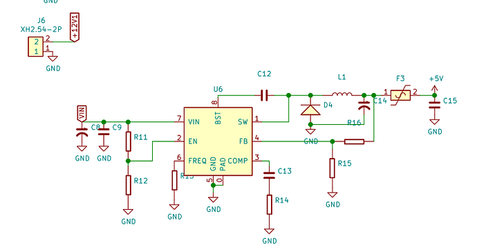

@Sailenso Отсоединяйте всё от платы, вытаскивайте все драйвера, звоните все предохранители по питанию на землю и выпаивайте “звенящие”.

Все сборки на которых было короткое я уже выпаял, коротыш никуда не делся. Предохранители все целые, можете объяснить поподробней в чем суть прозвонки на них?

Находите предохранитель F3 и звоните/выпаиваете его. КЗ осталось на обоих площадках пайки?

Для отчета: выпаял buck конвертер (U6) короткое замыкание есть но теперь только в первые миллисекунды прозвонки. Дело в зарядке кондансатора C14
Маркировка конвертера MP5527, по запросу в гугле ничего не найдено. Скорее всего аналог MP1584EN
