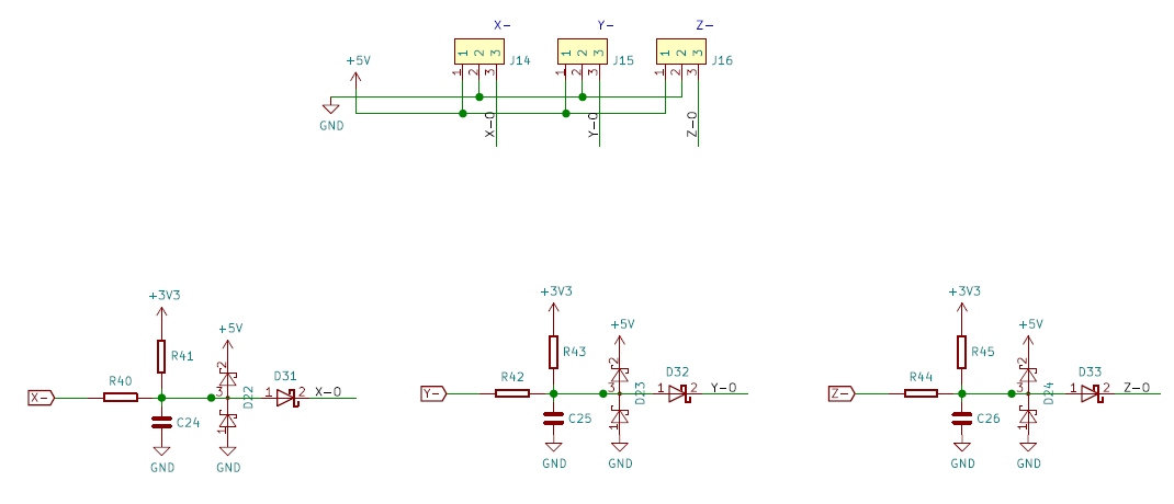

Проблема в том что я не знаю что было выбито при коротоком замыкании от коннектора концевика. Репозиторий я посещал (иначе как возможно прошить плату) и предложенные вами схемы не отображают концевики
Ну, тогда звиняйте. Если Вы не видите на этой схеме концевики (прямо обозначенные X, Y и Z), то я, к сожалению, ничем Вам помочь не могу.

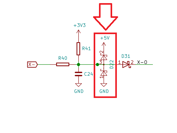

Концевики на tinybee имеют 3 пина, signal(поключенный к gpio на esp32) VCC и GND. Как я уже писал выше замыкание было между VSS и GND, А на схеме обозначено только соответствие signal_X-gpio_X.

Вот они Ваши три пина, два к питанию, а третий (X/Y/Z - 0) к схеме ниже:

На картинке показано то что именно было замкнуто. Получается замыкание было между выходом 5v со стабилитрона и gnd. Допустим стабилитроны погорели. Но другие компоненты тоже не работают, возможно ли что при кз был пробит стабилитрон и через esp32 пошел недопустимый ток с соответствующего gpio?
А иде вы там стабилитроны углядели?

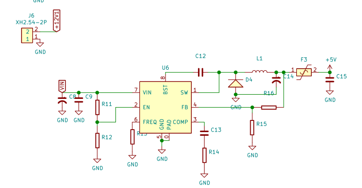

Для проверки работоспособности платы подайте прямо на разъем 5в с внешнего питания.
я же тебе кусок схемы привёл, на выходе стабилизатора 5 вольт должен стоять самовосстанавливающийся предохранитель F3, есть предположение, что там был обычный, смотри его, что показывает вольтметр в точке +5v?
