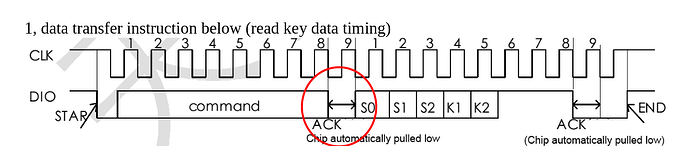

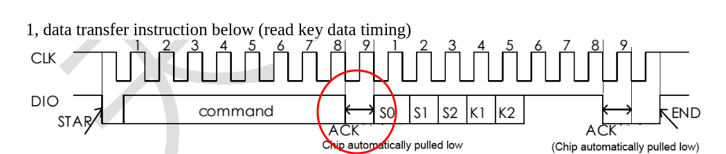

В даташите на TM1637 написано, что сразу по заднему фронту восьмого клока тмка передаёт подтверждение приёма байта, для этого она переводит линию дата в режим выхода и ставит в ноль снимается подтверждение девятым стробом клока. У деда, после восьмого строба, линия данных ставится в единицу - отсюда и КЗ.
Посмотрел даташит, похоже на то.
Извиняюсь за наезд не по делу.

На модуле стоит подяжка к питанию и когда ты переведешь линию дата в режим входа при высоком клоке, тмка это воспримет как стоп и на дисплей оставшиеся байты пакета не попадут.

навстречу, АСК на 9 такте вешает ноль на линию, а ты туды HIGH прёшь, естественно КЗ, что вперёд выгорит

Набрать код на телефоне тот еще квест. Деда я себе функцию WriteByte вот так переписывал, чтоб КЗ убрать.
int8_t TM1637::WriteByte(int8_t wr_data) const
  uint8_t x;
  // передать 8 бит млатшым битом вперёд
  for (uint8_t ii = 8; 0 != ii; --ii)
    x = (wr_data & 1) ? HIGH : LOW;
    wr_data >>= 1;
    digitalWrite(FClockPin, LOW);
    digitalWrite(FDataPin, x);
    digitalWrite(FClockPin, HIGH);
  // если линия данных установлена в единицу
  // можно переключать ее в режим входа
  if (x) pinMode(FDataPin, INPUT_PULLUP);
  // задний фронт строба тактирования
  // переключить линию данных в режим входа
  // для случая когда она была в нуле
  // 9й строб - проверка ACK
  // проверить наличие ACK
  x = digitalRead(FDataPin);
  pinMode(FDataPin, OUTPUT);
  // завершаем передачу байта
  // 1 - if ACK;
  // 0 - not ACK;
  return !(x);
