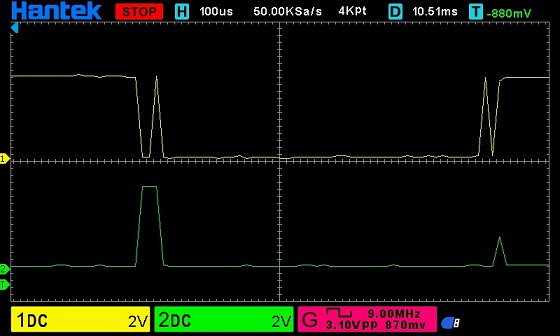

Щас проверю! У меня есть дисплей работающий только на одной Гайверовской библиотеке, готовься к “интервью” или приятно удиви, пошёл проверять
Работает, но как библиотеку Arduino ты её недооформил
Деда у тебя в этой библиотеке по линии дата пробегает КЗ.
Вот, скриншот сделал. Зелёный луч - дата, жёлтый - синхра, посадка до уровня 2 вольт это КЗ, поймал длительность 36 микросекунд.
То есть осциллографу мы не верим, ну это твоя репа, я только предупредил, что КЗ есть.
не у него одного, на Гайверовской старой тоже присутствует, может это проблема в модуле?
Кроме наличия осцила к нему очень полезен мозг, чтобы анализировать данные с прибора. Попробуй придумать правдоподобное обьяснение, каким образом код может быть ответсвеннен за КЗ по линии дата?
Возможно КЗ и есть - но это твой КЗ. Ищи его не в коде, а в твоей схеме или в модуле.
Нет, это не в модуле, просто функцию WriteByte передирают друг у друга, не особо разобравшись как она должна работать.

За этот случай не скажу, сейчас нет времени разбираться, а, вообще , на двунаправленных шинах очень может быть. Proteus , кстати, хорошо это отслеживает, и, если что выводит ошибку
