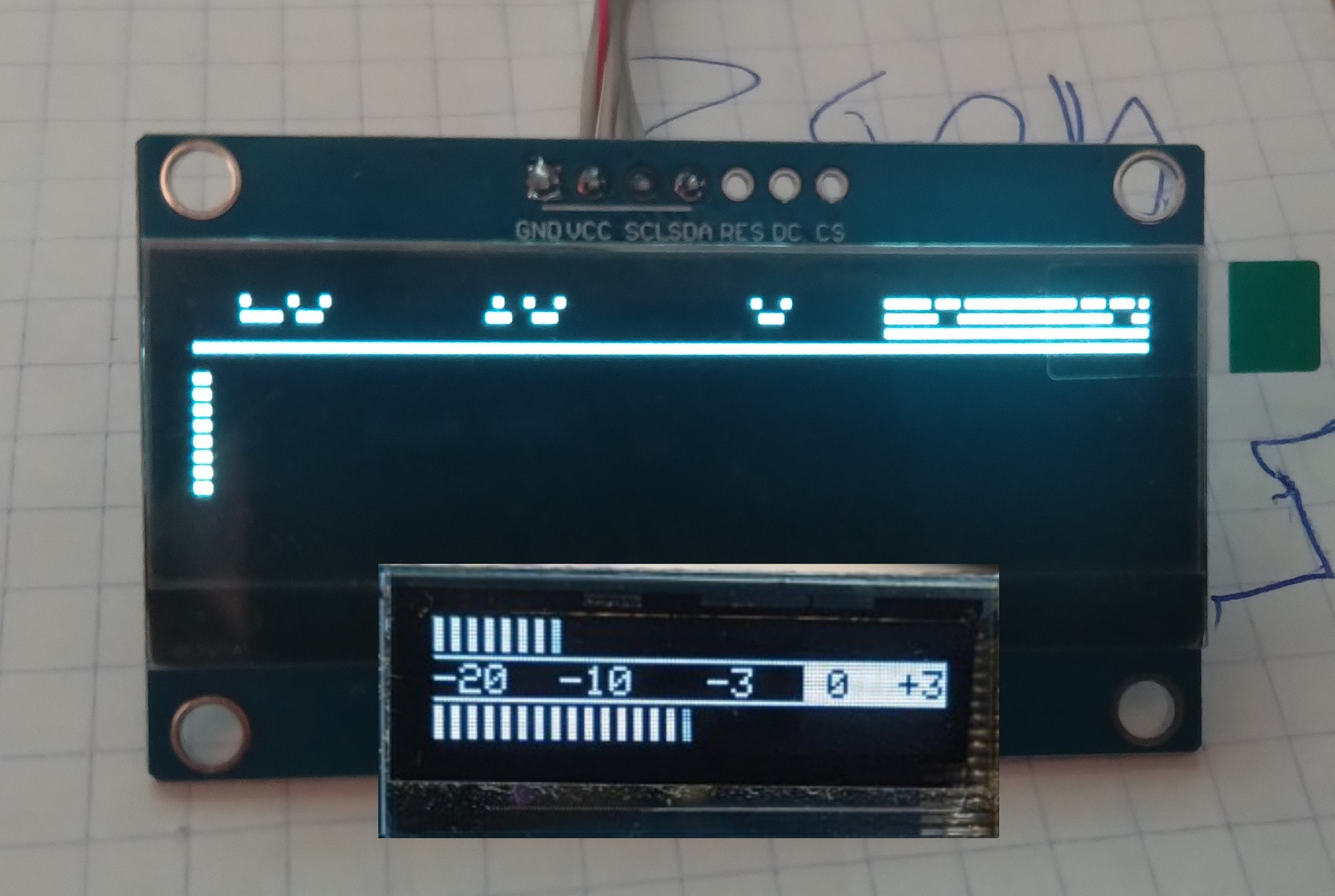

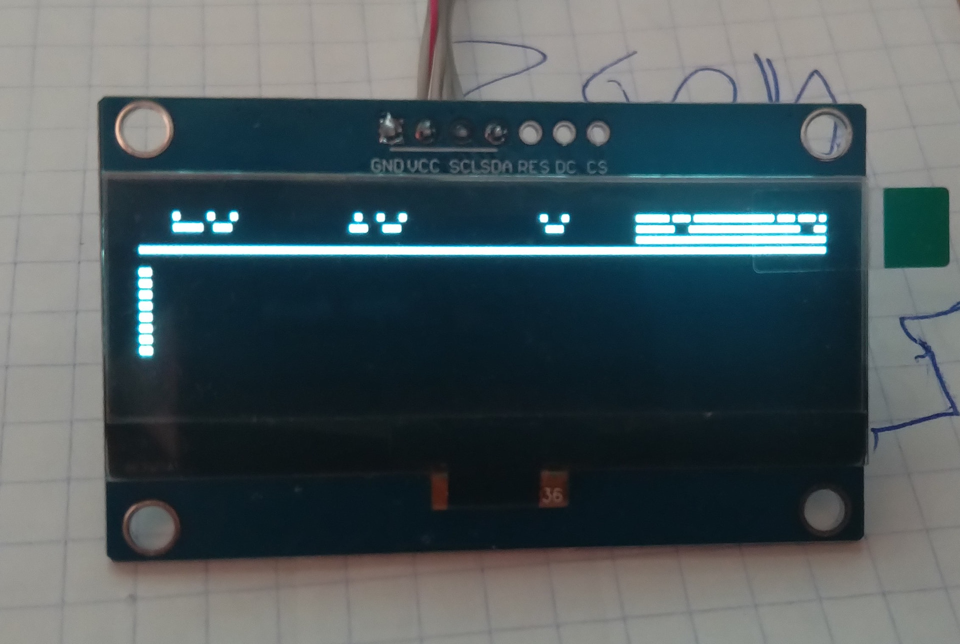

Всем привет! Купил на Али такой Дисплей, на 1309, потому что встречал информацию что он работает с библиотеками 1306 ардуино.

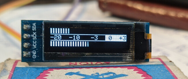

Хочу заменить дисплей вот в этом проекте, я его делал, он работает, но родной дисплей мал. И в общем что то пошло не так, картинку показывает как бы через строку… Перемычки для работы с I2C запаяны, адрес определяется 0х3С. Есть еще информация что вывод CS нужно на землю замыкать, пинцетом подтыкал - ничего не меняется. Буду рад помощи…
он же большими пикселями отсвечивает, так что всё там так, 128х32 при 2" экране
Не понял, родной дисплей из конструкции - 128 х 32, этот тоже 128 х 32 только размер больше?
естественно, поэтому и рисует аляписто
Ну количество точек на дисплее одинаково. Родной дисплей
Если просто перепаяли - верните назад и покажите как С ЭТИМ ЖЕ КОДОМ выглядит 1306 ?
Тестовая библиотека адафрут 128х32 i2c так же не влезают картинки в дисплей…
Так у них разное количество пинов, не смущает res,dc,cs?
Так дисплей может I2C и SPI, там перемычки нужно перепаять.
И вы проверили работоспособность дисплея в выбранном режиме?
Насколько я вижу - на 1309 картинка повернута на 90 градусов. Видимо где то в инициализации нет команды начальной ориентации и по умолчанию дисплеи в разных измерениях работают !!!
Вот! Это уровень, как надо видеть. А ведь и весьма похоже :slight_smile:
ТС -возьмите код
и запустите … я там вроде все нужные команды передавал в массиве инициализации …
Ничего не перевёрнуто по моему…
8 столбиков стали 8ю строками

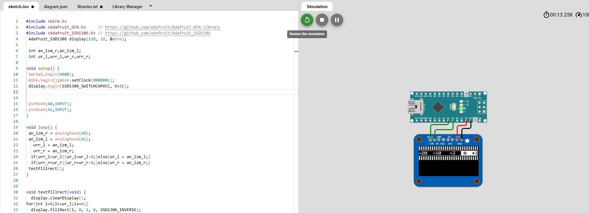

LGT8F328P-LQFP32 MiniEVB У меня такая плата. Мне нужно виртуально проверить работу? Я просто не понял…
Под ЛГБТ камень у меня кода нет ….
Хотя SSD1306 без OLED библиотек должен заработать
В симуляторе работает, правда что то сругнулось на установку аналогового входа, видимо это связано
с моей платой, я удалил просто эти строки.
видимо надо чуток библиотеку допилить и инициализировать так:
