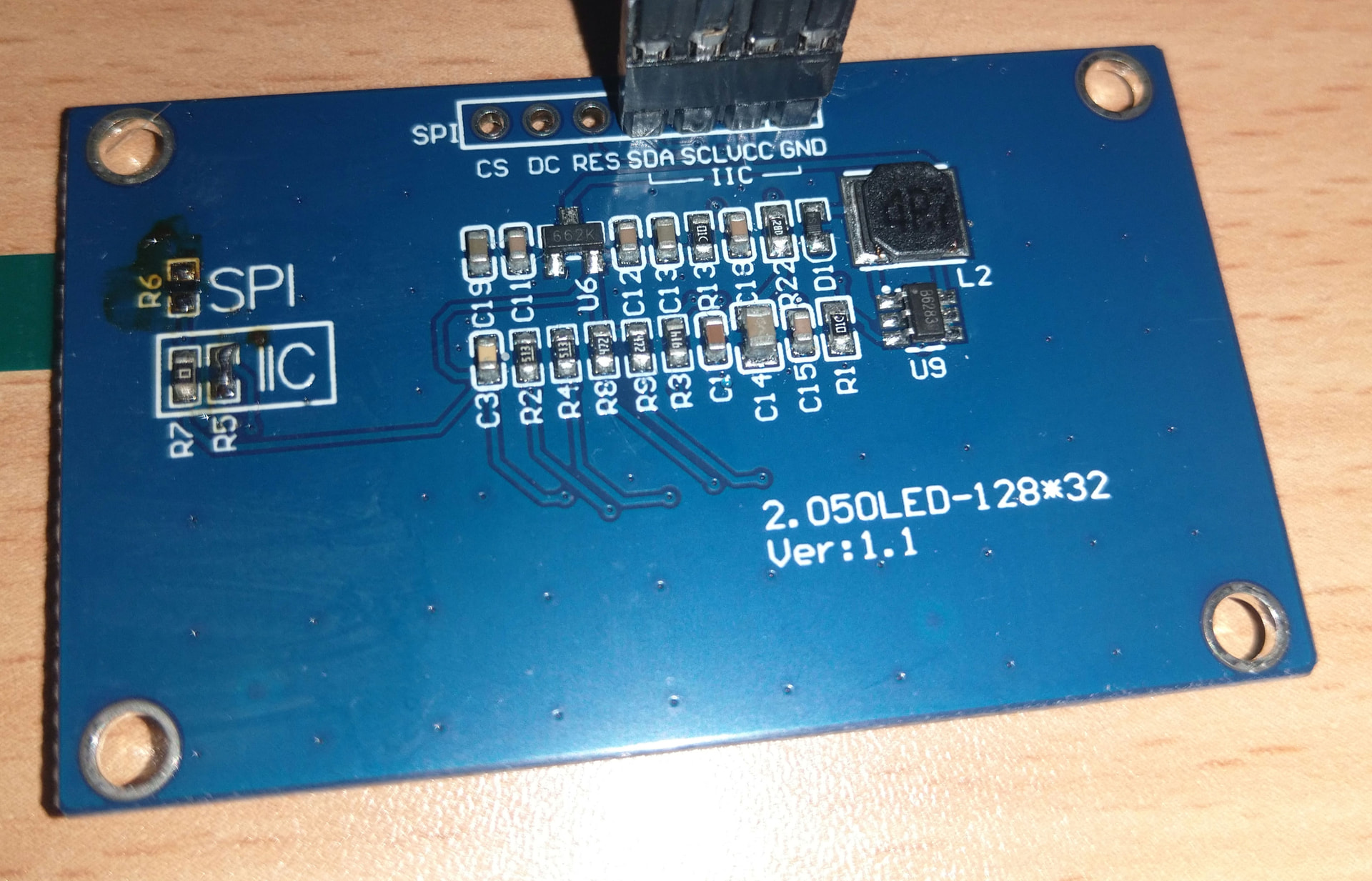

Попробовал, и тут точно видно что дисплей повернулся на 90 град. Сдвинутый к правому углу. Это не то что нужно.
Пробовал без этого зверя. Ничего не меняется, та же растянутая картинка.
Про SSD1305, изначально хотел купить дисплей на этом контроллере, они тоже есть побольше размером, но в библиотеке отсутствует команда SSD1306_INVERSE которая используется в моём скетче. И было решено купить дисплей на SSD1309, с коим сейчас и пиздякаюсь )))
Там так
#define SSD1305_NORMALDISPLAY 0xA6
#define SSD1305_INVERTDISPLAY 0xA7
Ну и хотя бы запусти его для начала. Попробуй библиотеку от 1305, что сложного то?
А я себе такой покупал. Он на самом деле (как оказалось по факту) не рассчитан на питание от 5 В (хотя успешно работает именно как 1306), из-за логики на 3,3 В. Ваш тоже скорее всего.
Так для начала я его запустил, смотрите пост выше. Что говорит о том что Эл. Соединения выполнены правильно, картинку он показывает правильно.
На текущий момент не корректно выводится изображение с того скетча, с которым я планирую использовать этот дисплей.
Чёй-то не сходится :roll_eyes:
Вот тут
Так это код @Komandir
У него нет функций вывода текста/графики.
Тебе говорят - попробуй библиотеку от 1305.
:slight_smile:
По ходу запутались в 1309,1306,1305. По барабану, в скетче проекта простые, штатные функции отрисовки, цифры, линии, прямоугольники.
…тем более, что по барабану какая логика 5В или 3,3 В :slight_smile:
" Ой, всё"(с)
Но, не по барабану наличие диодов на входе :grinning_face:
Ага, как у меня :slight_smile: только не диоды, а резисторы.
А давайте ещё раз крупное/четкое фото :neutral_face:
@Ivan79 И вы, кстати, тоже(обратную сторону)
Ничего, там судя по всему нет.
Здначицца подойдёт любая библиотека. Действуйте.
Заметно! Попробуйте перед тем как писать, сначала прочитать! А потом поместить под спойлер.
