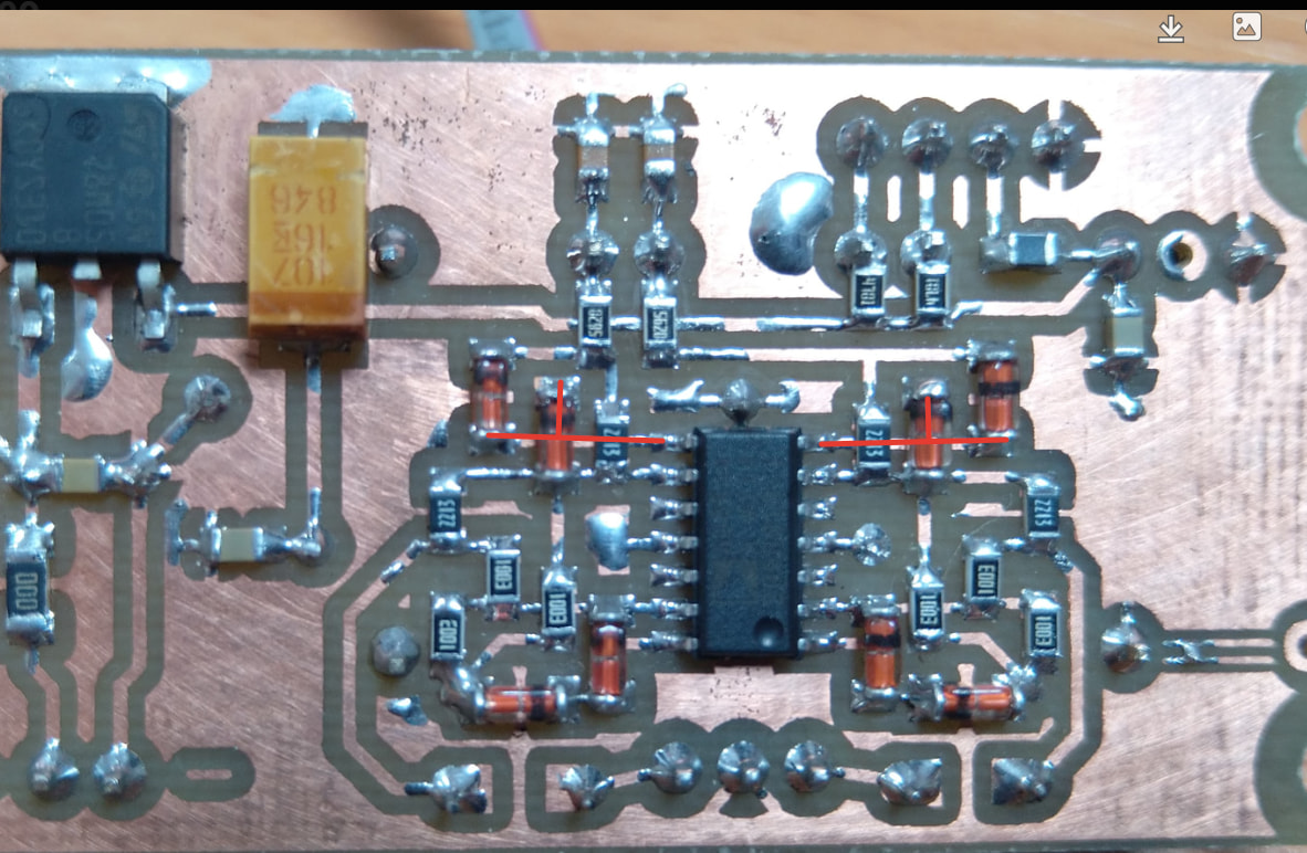

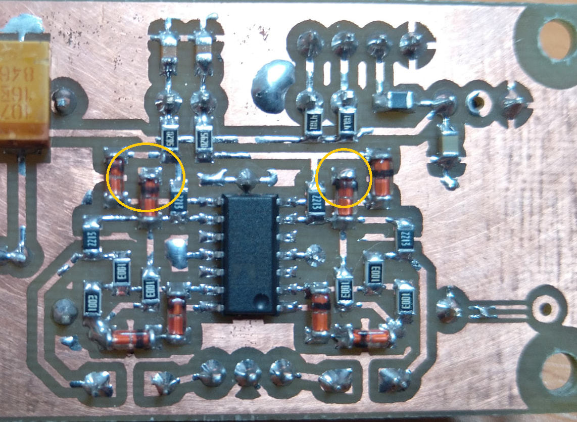

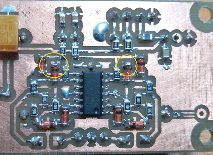

Вот тут как минимум (отметил) какие-то недосказанности (или я просто не вижу соединений с другой стороны):
