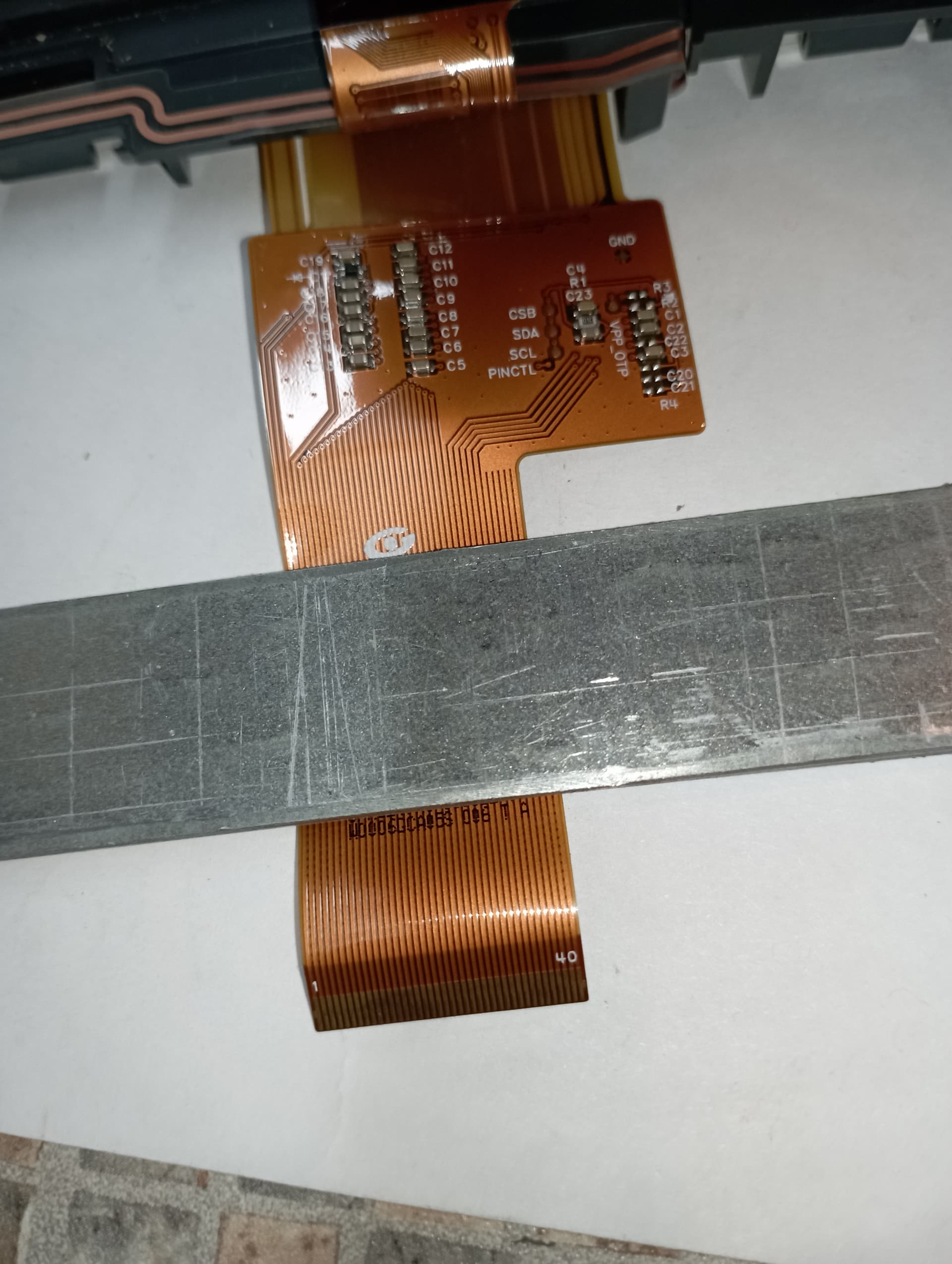

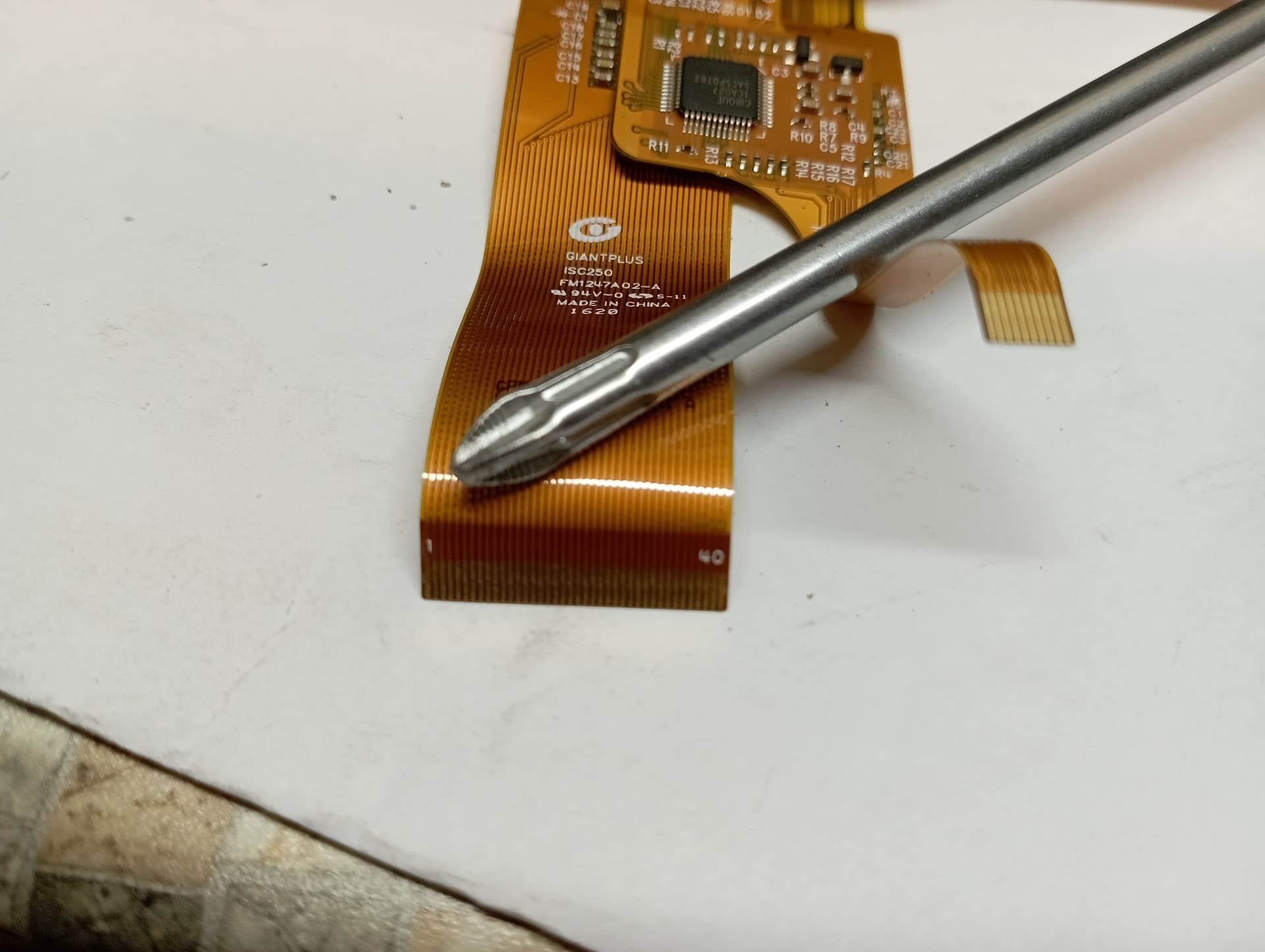

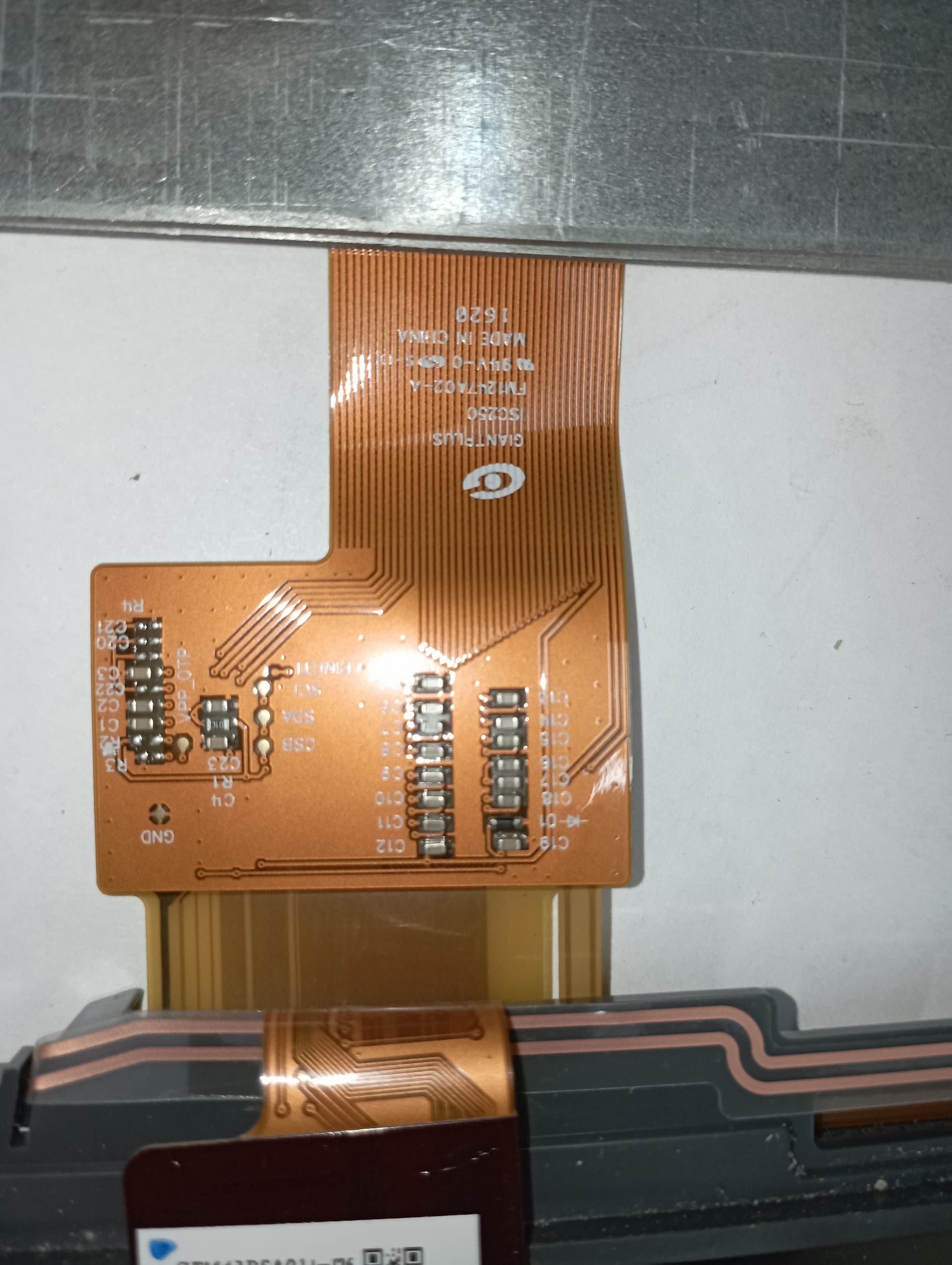

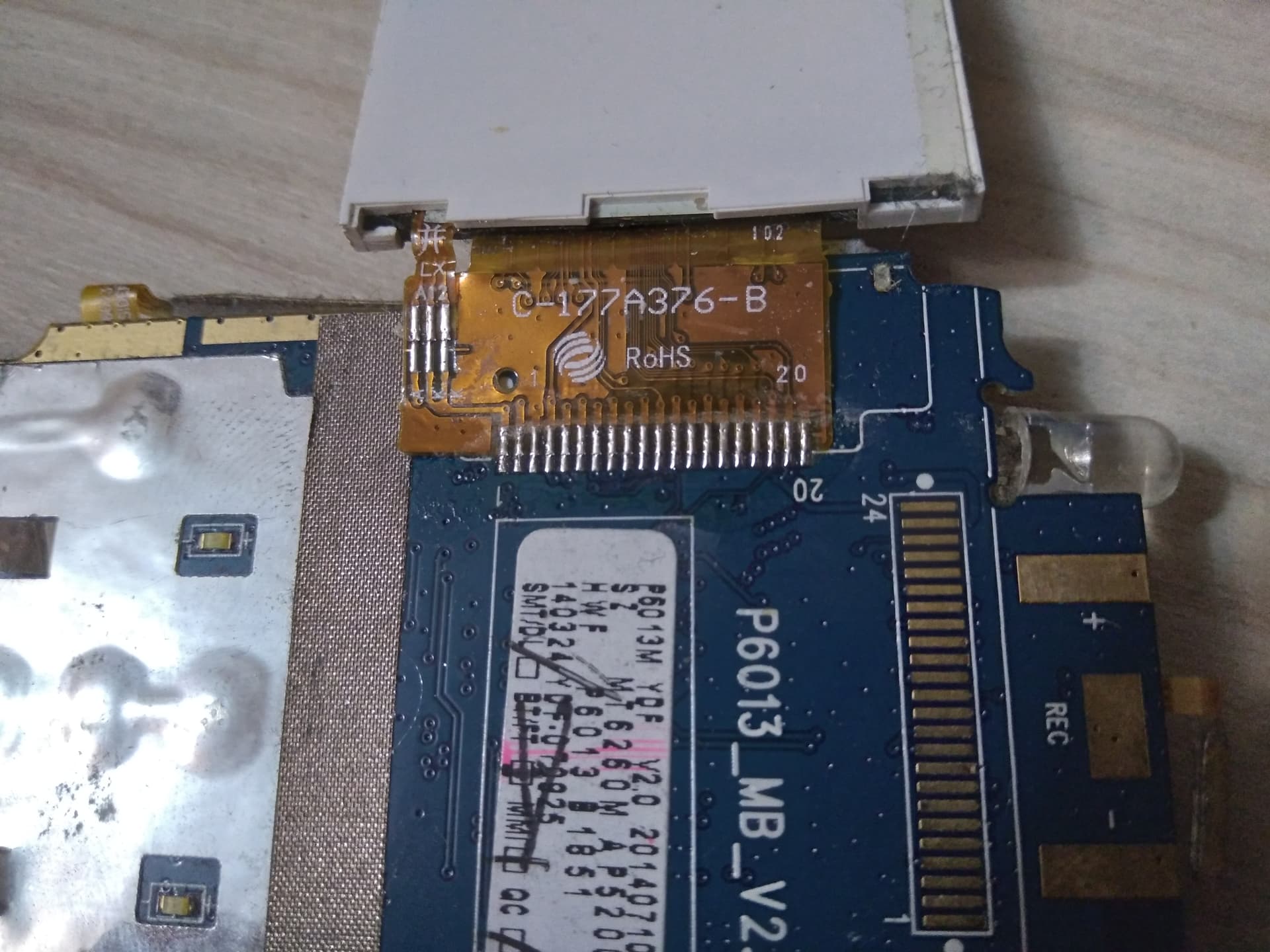

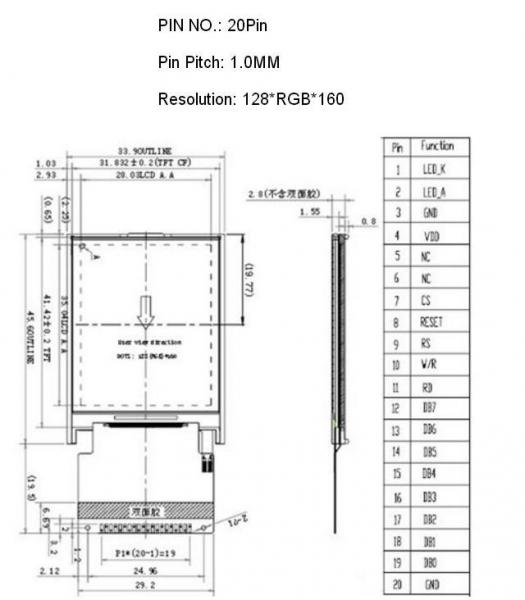

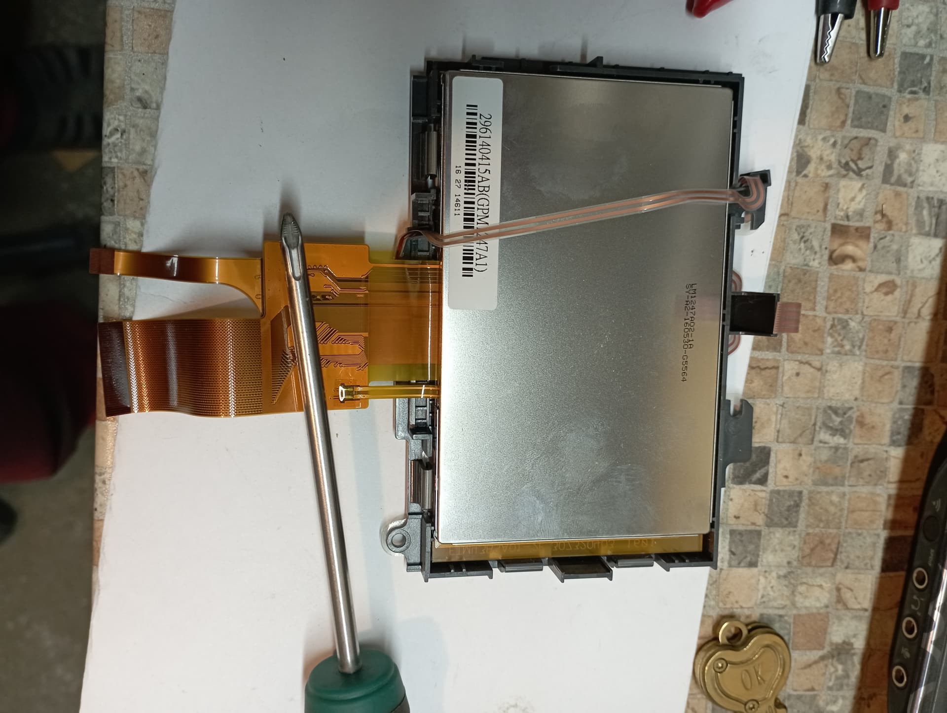

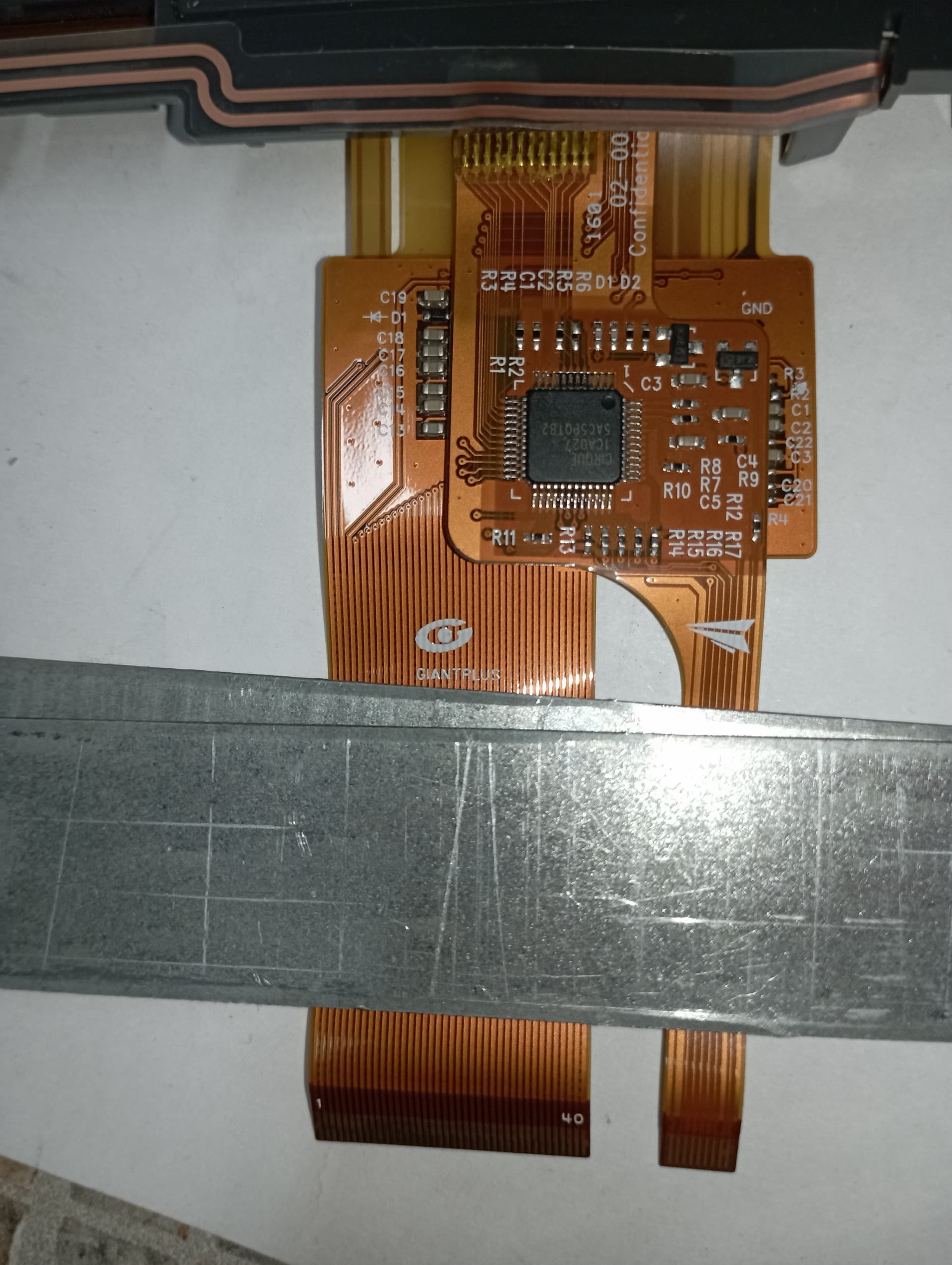

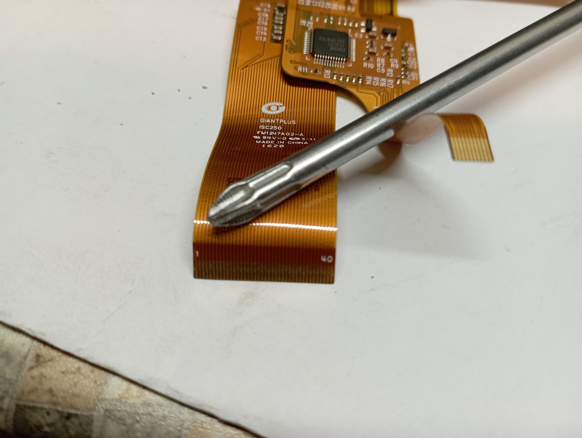

Здравствуйте. Я загорелся желанием подключить дисплей от старого мобильника к ардуино. Откопал у себя телефон Explay BM80 и начал искать информацию по дисплею из него, ничего не нашел. Собственно вопрос, как найти нужную информацию? Единственное что я нашел - картинка с плохим качеством на этом же форуме, с которой у меня совпало как минимум 2 пина (3 и 20 земля). Фото дисплея и картинку прикрепляю
совпало 2 пина из 20? - это результат!
да ладно, сейчас лэд подсветки проверит, ещё два совпадут
По идее пины 1 и 2 тоже соответствуют картинке, но на ней не видно модели чипа
