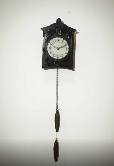

У моей бабули такие были. Они на батарейках :).
Антигравитация?
Не, реальные были у бабушки, с кукушкой))
А в тех, которые я разломал - была батарейка. И кукушка тоже. А я хотел на механихм с гирьками посмотреть :slight_smile:
