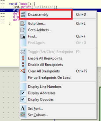

Всем привет! Есть вопрос по Proteus. Кто знает, как скопировать/получить текстовый файл дизассемблера? То что выдаёт Протеус, скопировать не получается:
Содержимое папки Temp\VSM Studio.…\Debug:
Из этих файлов “выковырять” то что мне надо не смог.
P.S. Речь пока хотя-бы про WinAVR…

В Proteus не дизассемблер, а дешифратор машинных кодов …
Возможно, но когда я жму на эту кнопку
Появляется код, который мне нужен(см.#1).
Конечно, на этом варианте свет клином не сошёлся. Просто удобно - когда работаешь в Proteus, и всё под рукой…
