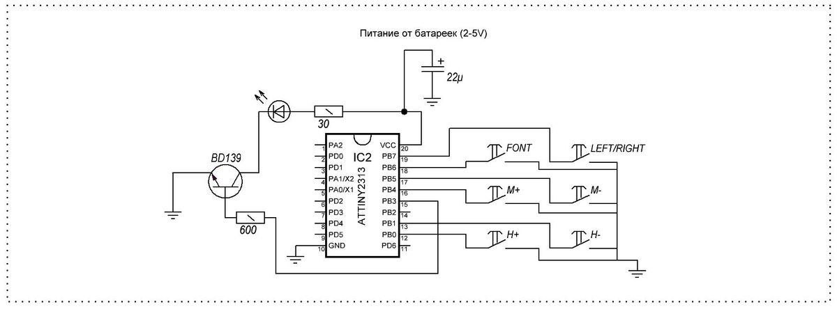

Для чего нужен транзистор в пульте управления?
Не могу понять, для чего нужен транзистор BD139?
Ток из ножки МК достаточно чтобы и так зажигать (пакетами) ИК-светодиод, для управление другим устройством. Для чего тогда решили здесь сделать это через транзистор и почему стоят именно такие номиналы резисторов?
А закон Ома ты в школе учил?
Делают и без транзистора, если несколько выходов одного порта подключить.
Откуда такая уверенность?
20мА на выходе МК. Этого не достаточно?
Солнце может обеспечить фоновую засветку в пределах 120 000 люкс, тогда как по нормам нормальное освещение рабочего места от 300.
Так что чего там хватит для светодиода зависит от внешний условий и параметров приемника.
Ну, Вам же сказали
Посчитайте, пожалуйста, какой ток через светодиод пойдёт в этой схеме при питании 5В.
Сами узнаете и нам расскажете.
(5 - 1.3) /30 = 0.123А
PS явно не 20ма
У меня в системах автомобильной идентификации в десяток ИКашных светодиодов вкачивалось по полтора ампера, примерно, чтобы обеспечить работу при всех уровнях засветки фотоприемника на авто на дистанции до 5м.
И сами фотоприемники проходили предварительный отбор на стабильность от уровня засветки.
и такой вот любопытный факт, 100 000 люкс обеспечивает галогеновый прожектор мощностью 300 Вт на расстоянии 30-40 си. от лампы. Там вообще даже руку держать жарко.
Это зависит от мощности светодиода. Может и 1А понадобится.
