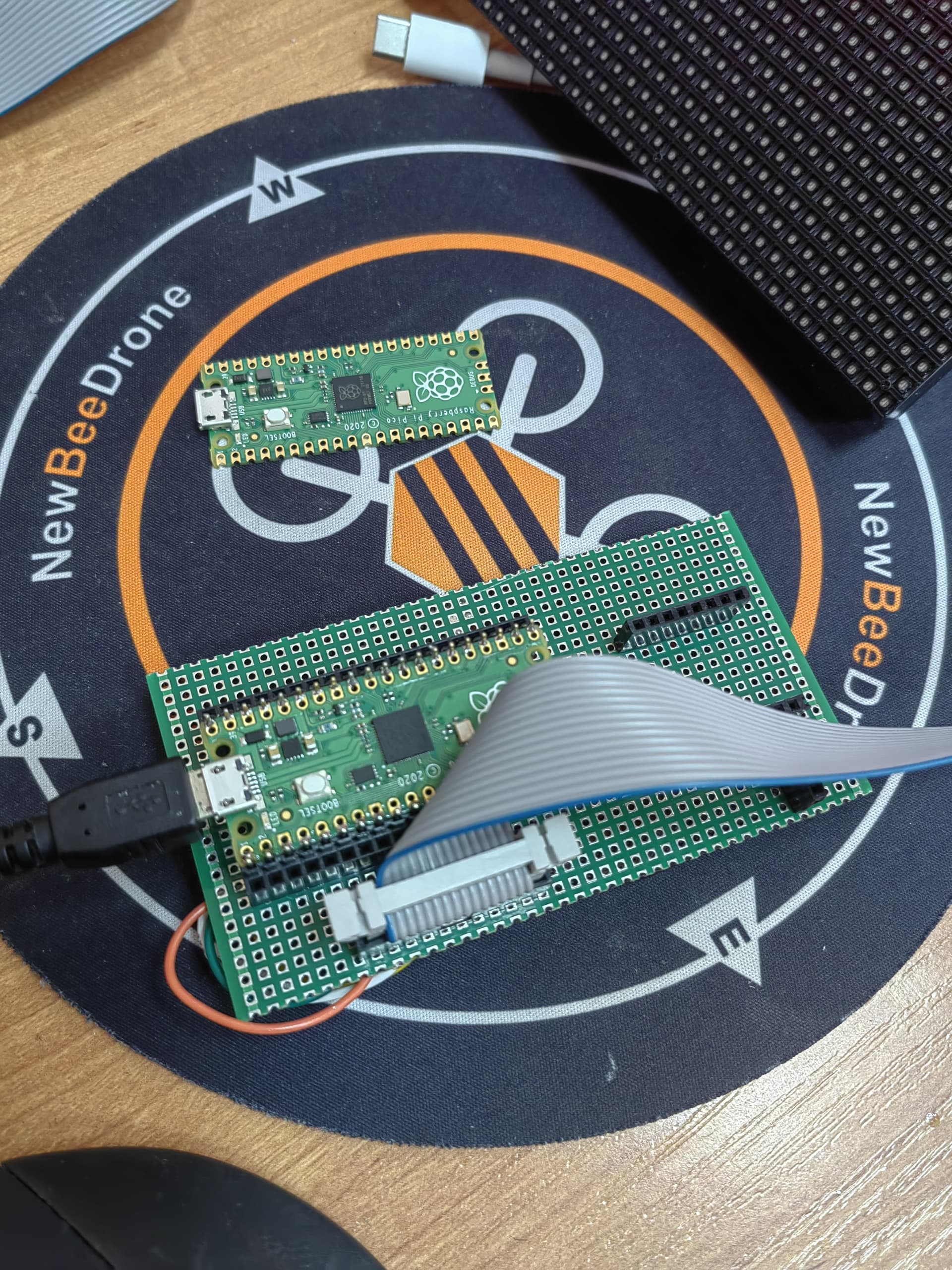

Проверил обе панели, результат один и тот же, шлейф заменил тоже ради чистоты эксперимента, ничего не поменялось засвет сверху… Поменял, теперь засвет снизу)))
Попробуйте поменять между собой R0 и R1 на плате контроллера
Поменял, все тоже самое только теперь снизу.
Похоже на то что пин на плате не работает. Может непропай?
Меняю на новую.
Проблема в распберри, поменял и все заработало…

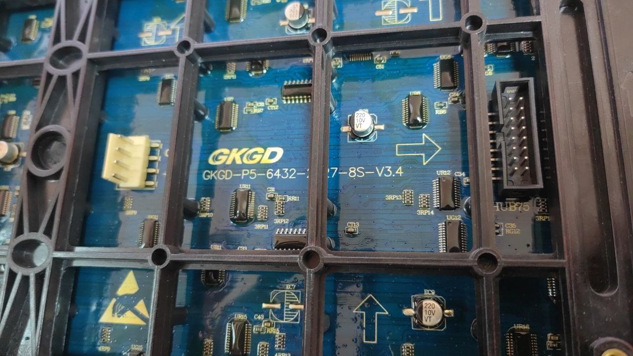

Сегодня добрался до панелей Р5. Вот что получилось.
Помогите с конфигурацией под эту панель.
