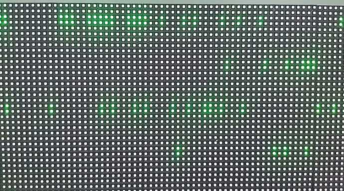

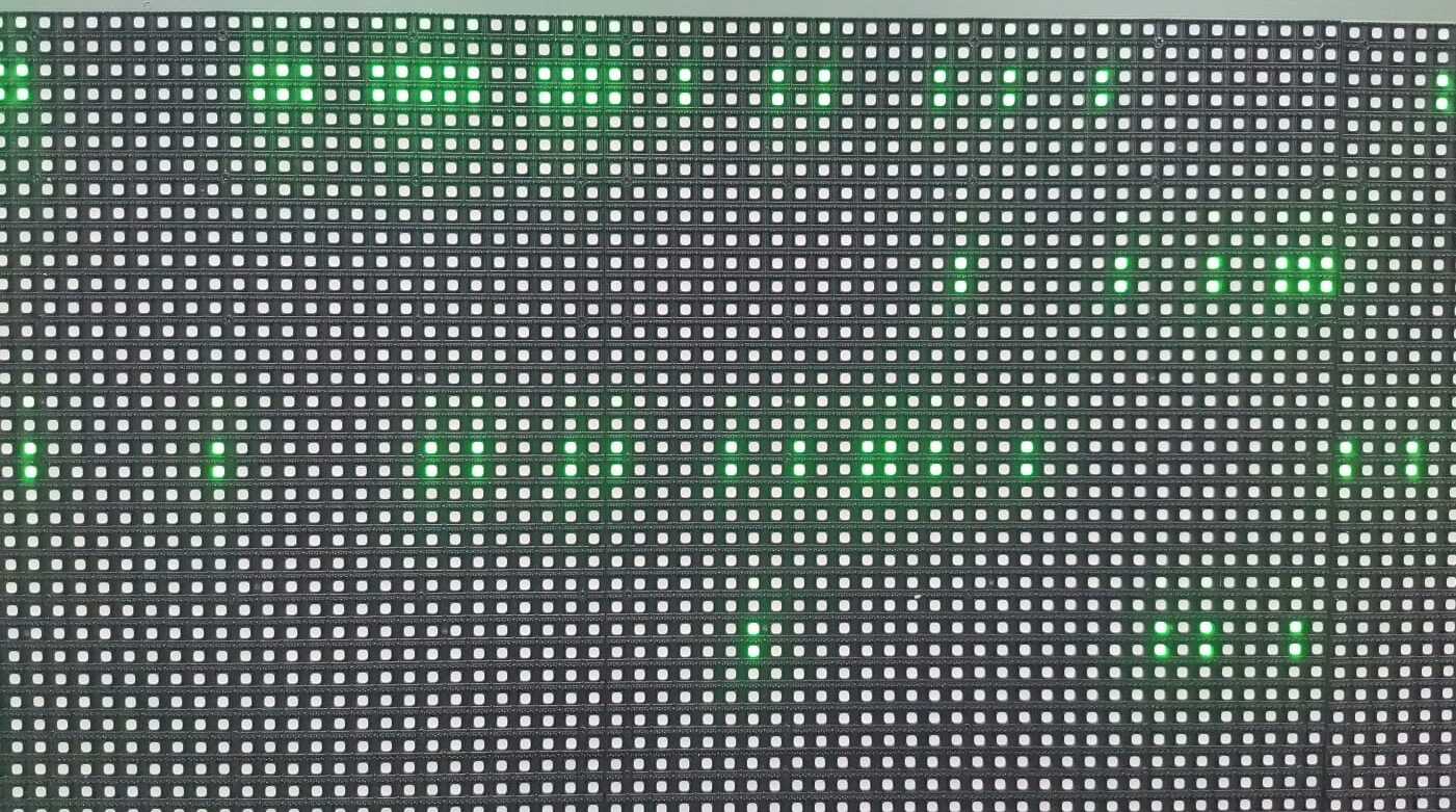

Суть проблемы: хотел загрузить скетч примера бимапа dmd_rgb_bitmap. Загрузил, а на матрице остались артефакты. И это если на матрице было что-то выведено до залития скетча. А если до заливки на матрице ничего не было, то после скетча dmd_rgb_bitmap остается черная матрица. При этот часть кода из примера, которая отвечает за яркость работает. Яркость плавно уменьшается.
P.S. при этих же пинах и настройках пример с буквами dmd_rgb работает корректно.
Опишите подробнее, в какой момент появляются артефакты? Как это связано с загрузкой кода?
В скетче примера с битмапом показываются две картинки, сменяя друг друга. Артефакты видны на каждой из них или только на одной? Или в момент смены? Или только один раз после загрузки?
Если до загрузки скетча примера dmd_rgb_bitmap (да и в принципе заливки любого скетча) на матрице были какие-то буквы или изображение не важно, если горели какие-то пиксели, то в момент загрузки скетча часть пикселей полностью выключается, а часть рандомно остаются и эти пиксели загораются на полную яркость того же цвета, что и до этого горели. После загрузки скетча (уже конкретно dmd_rgb_bitmap) эти пиксели (рандомные артефакты, которые в тех же рандомных местах остаются) светятся в соответствии с уровнем яркости, который был выставлен в самом скетче. Вот после загрузки скетча эти пиксели начинают постепенно уменьшать яркость и потом в какой-то момент зажигаются ярко и опять постепенно снижают яркость. И так бесконечно. При этом картинки должны меняться, но на матрицах меняется только яркость свечения. Пиксели как горели в рандомных местах так и не меняют своего положения. Только меняется яркость этих пикселей.
А если на матрице до заливки скетча ничего выведено не было, то после заливки скетча dmd_rgb_bitmap матрица так черной и останется. И ничего не меняется вообще.
Насколько я понял, часть кода которая отвечает за регулировку яркости она работает корректно, а часть кода которая отвечает за отрисовку картинки битмапа не работает. Я загружаю примеры, менял только пины и сканирование. И вот с этими параметрами пример с текстом dmd_rgb работает корректно, а пример с битмапом dmd_rgb_bitmap не работает корректно.
