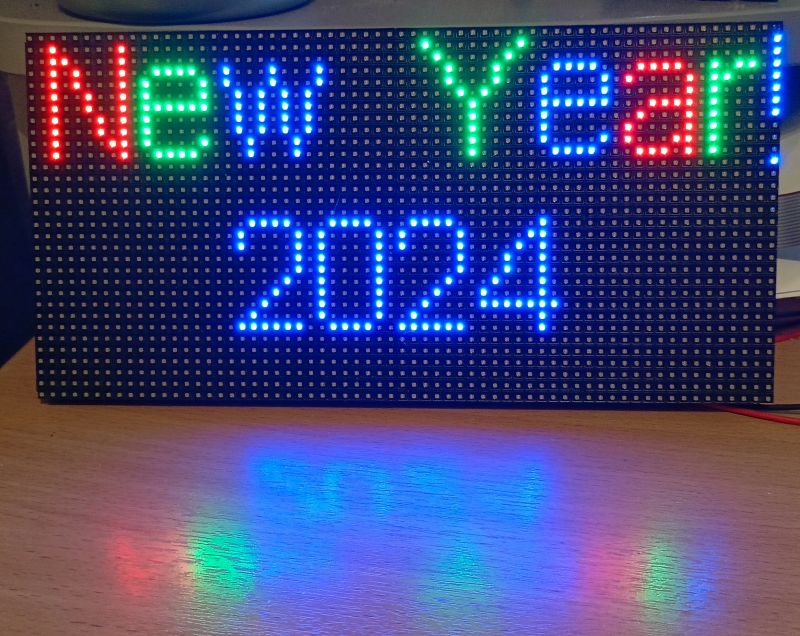

К празднику :slight_smile:
Добавил новый пример - многоцветные строчки и бегущая строка.
examples/STM32F4_RP2040/dmd_multicolor_text.ino

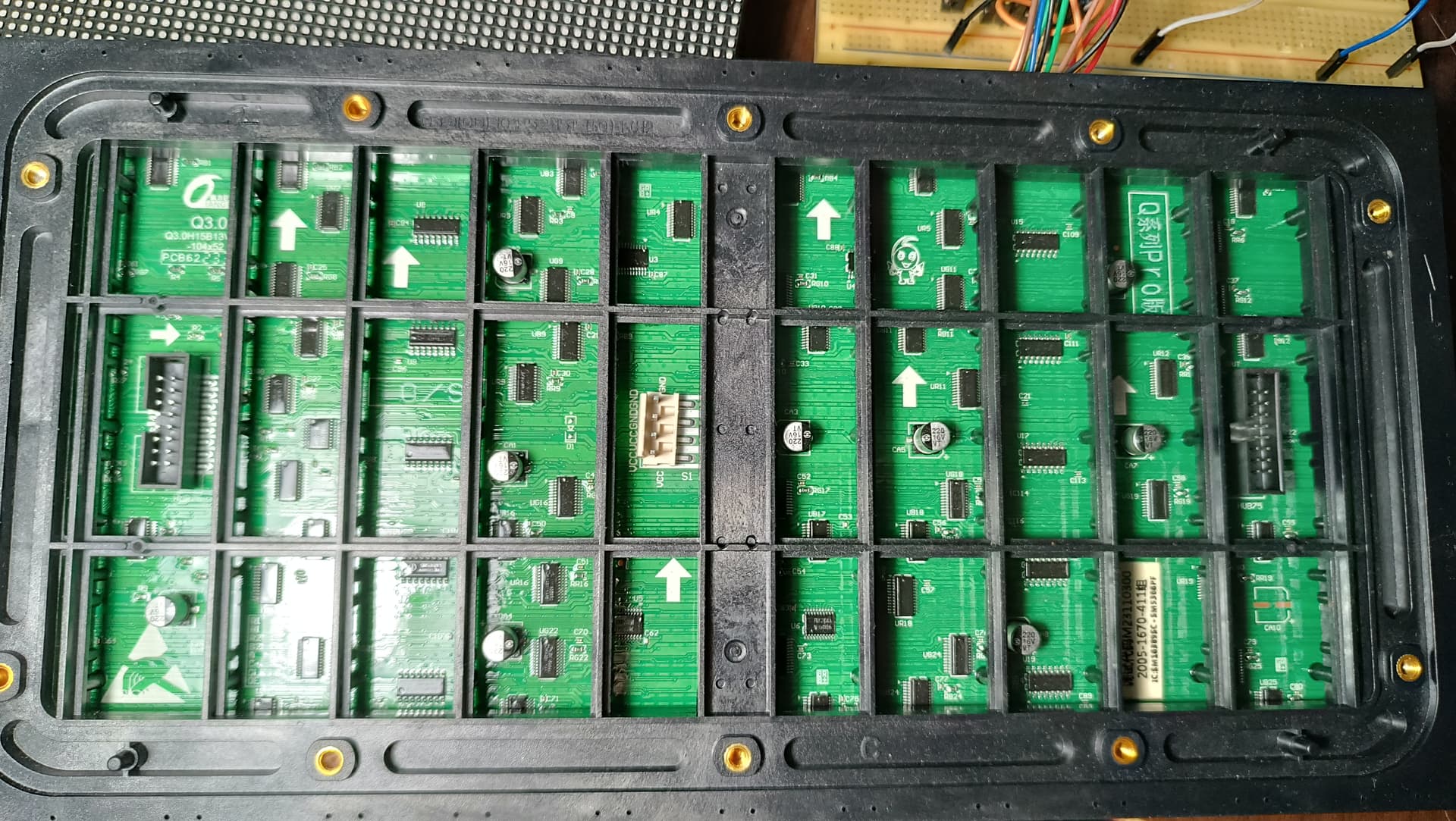

Всем доброго дня!

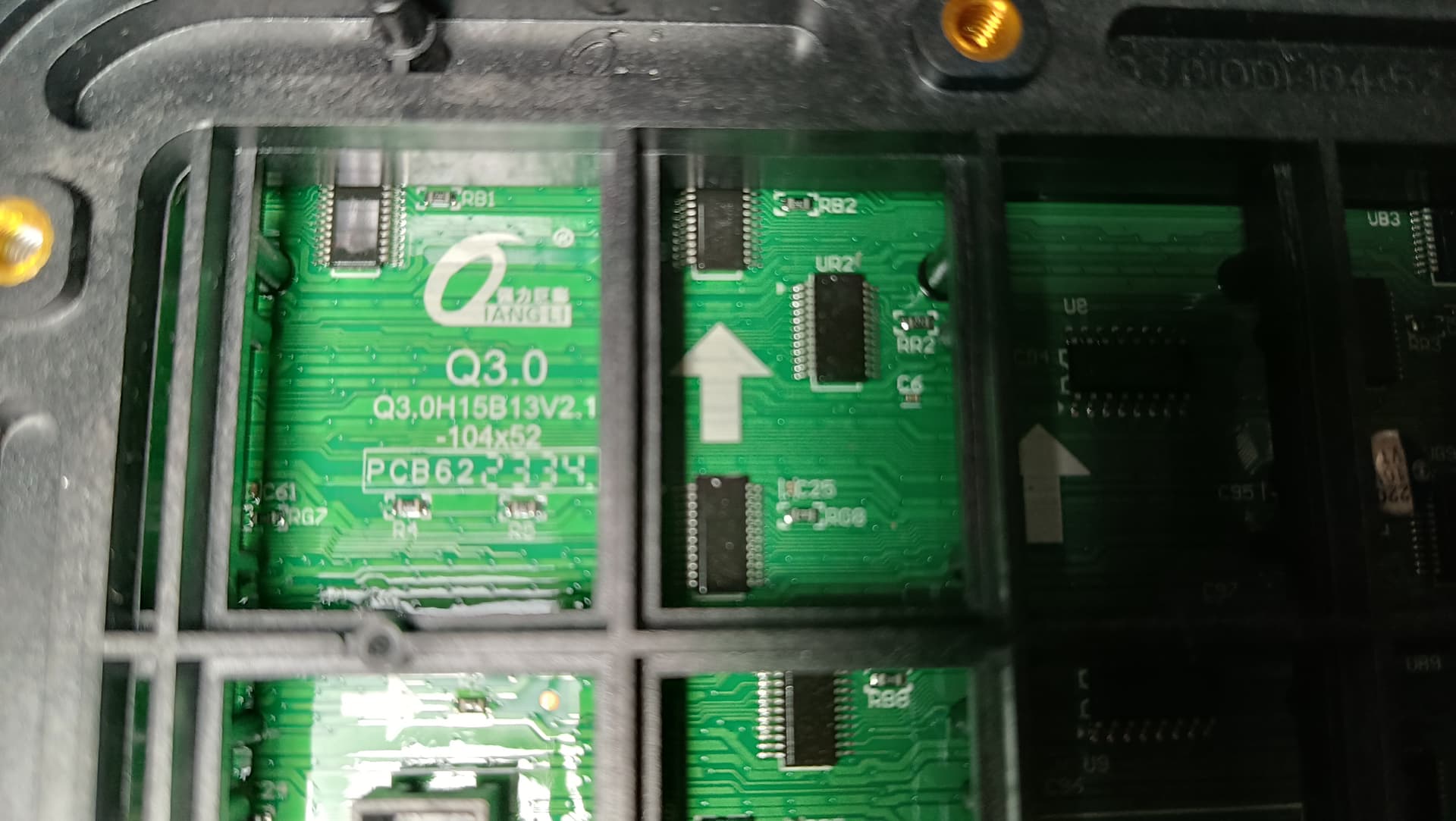

У меня совсем появилась совсем непонятная панель. Испробовал все шаблоны, но без результата :frowning:
Qiangli Q3 PRO, 104x52, 13 по данным на сайте вроде такие параметры.
Подключения все вроде правильные.
Шаблоны от RGB64x32_S8_Eu057 и RGB104x52_S13_Craftish вроде немного подходят, но все равно не работают.
Использую BluePill STM32F103C8.
Ножки подлючал как на примерах.

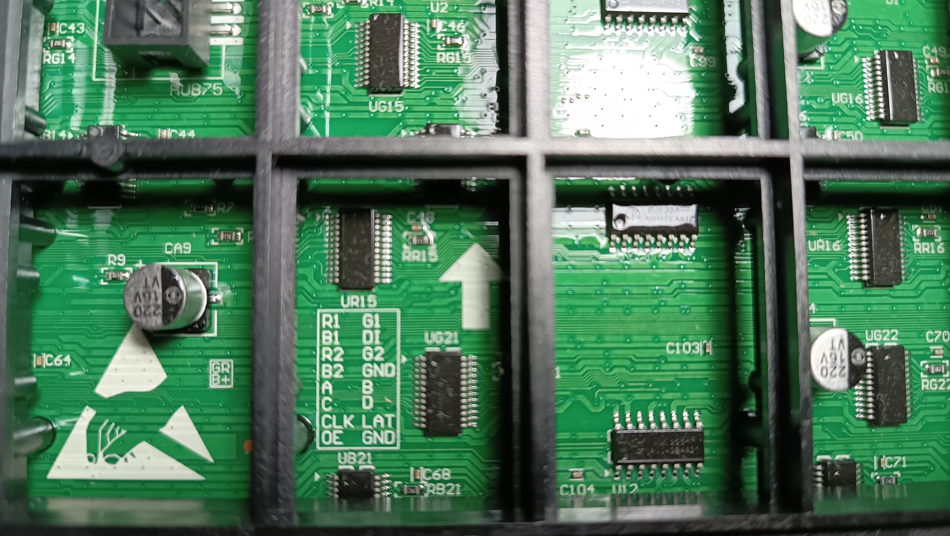

Некоторые ножки указанные на шелкографии идут к земле (DI, D).
Думаю плата использует только A,B,C.
Буду рад любой помощи.

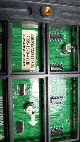

Драйвер SM16389 - это драйвер с памятью, работает совсем на иных принципах, нежели традиционные панели. Запустить его удаленно шансов нет.
Если у вас таких панелей много, то можно попробовать воткнуть панель в китайский лед-контроллер и посмотреть обмен данными логик-анализатором. Но это дело не быстрое и, как уже сказал. из-за одной панели смысла не имеет.
На всякий случая посмотрите обозначение микросхем, что я обвел синим и красным
SM16389SC и
SM5368PF
ну значит наклейка на матрице не врет.
