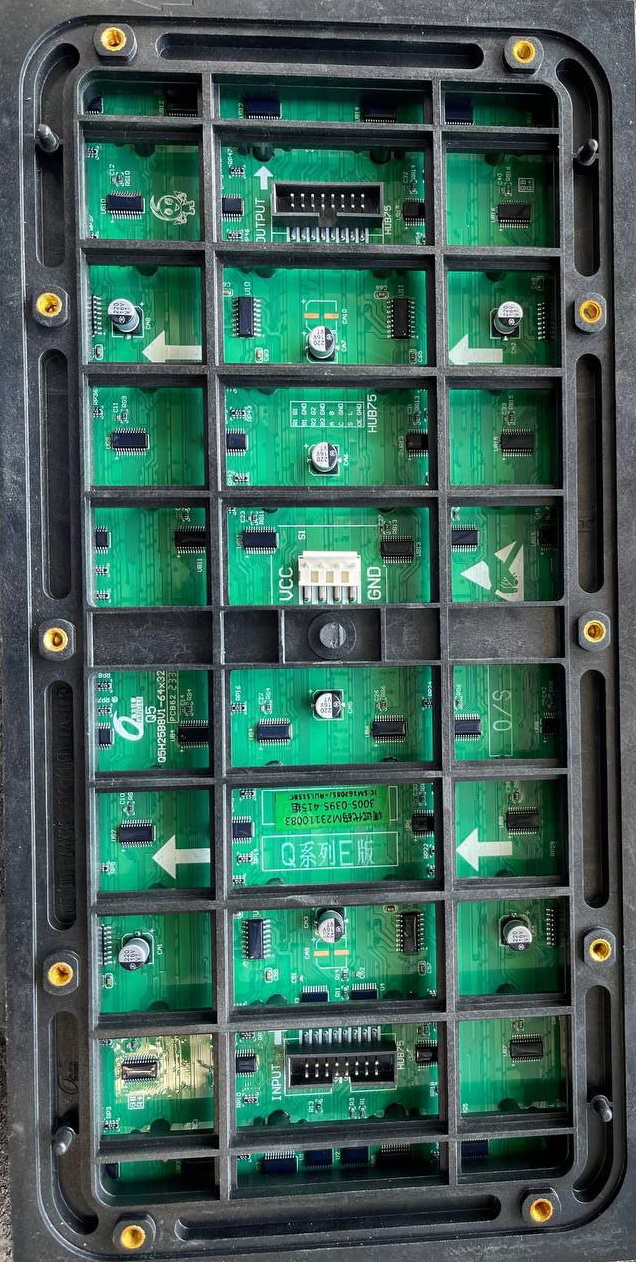

Добрый вечер!
У продавца есть такая модель
64x32
scan: 1/8

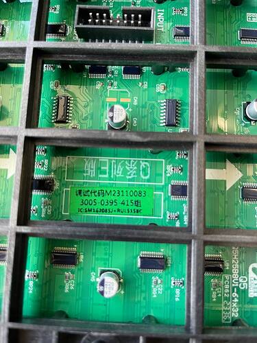

Судя по наклейке стоит SM16208SJ и RUL5158C (про послед. букву не уверен)
Стоить брать для теста? Надежда есть?
Заранее благодарен
Скорее да.
Драйвер 16208 должен работать, имел дело с такой матрицей, правда удаленно.
По мультиплексору 5158 опыта нет, но обычно с мульплексорами проще, запустить удается любой.
Поскольку матрица со сканом 1/8, возможно придется повозится с геометрией, но и тут шансы на успех высоки.

Нашел шаблон в коде от Eugene057. Вроде схожи
// 64x32 1/8 matrix from Eugene057
// 595 (SHIFT_REG) mux
// DP32020A mux, SM16208SJ driver
// 32-pixel pattern, lower line first
// Emulator tables:
// A = {8,0,9,1,10,2,11,3,12,4,13,5,14,6,15,7};
// B = {0, 2, 1, 3};
// Qiangli Q5H19B8V1-64x32
Купили такой же
заработал на
DMD_RGB_SHIFTREG_ABC <RGB64x32_S8_Eu057 , COLOR_4BITS_Packed> dmd(mux_list, DMD_PIN_nOE, DMD_PIN_SCLK, custom_rgbpins, DISPLAYS_ACROSS, DISPLAYS_DOWN, ENABLE_DUAL_BUFFER);
Огромное человеческое спасибо ВАМ !
