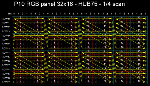

сканирование 1/5 думал что она заполняет две строки верхние по порядку то есть загружаешь 80 ячеек (R,G,B) и две строки готовы. А оказалось у меня почему заполняется странно 4 диода в нижнюю строку затем 4 диода в верхнюю и т.д В итоги строки то горят полностью. Только заполняются змейкой. Может я криворукий…
Это нормально, многострочные матрицы почти всегда заполняются не целыми строками, а по 4 или по 8 пикселей змейкой.

Не уверен, что понял вопрос правильно. Вы спрашиваете, всегда ли обход матрицы начинается верхней строки? - ответ нет, например вот в этой картинке обход начинается с четвертой строчки:
обычно А
PS
А вообще я бы вам советовал для начала взять матрицу с простым линейным сканированием, то есть такую, где скан равен половине высоты.
Мультискановые матрицы (такие как ваша 40х20 скан5) - нередко ставят в тупик даже опытных разработчиков.
Кажется начинаю понимать, та строка которая горит у меня второй сверху, может быть 4 ой, если скан 1/5
