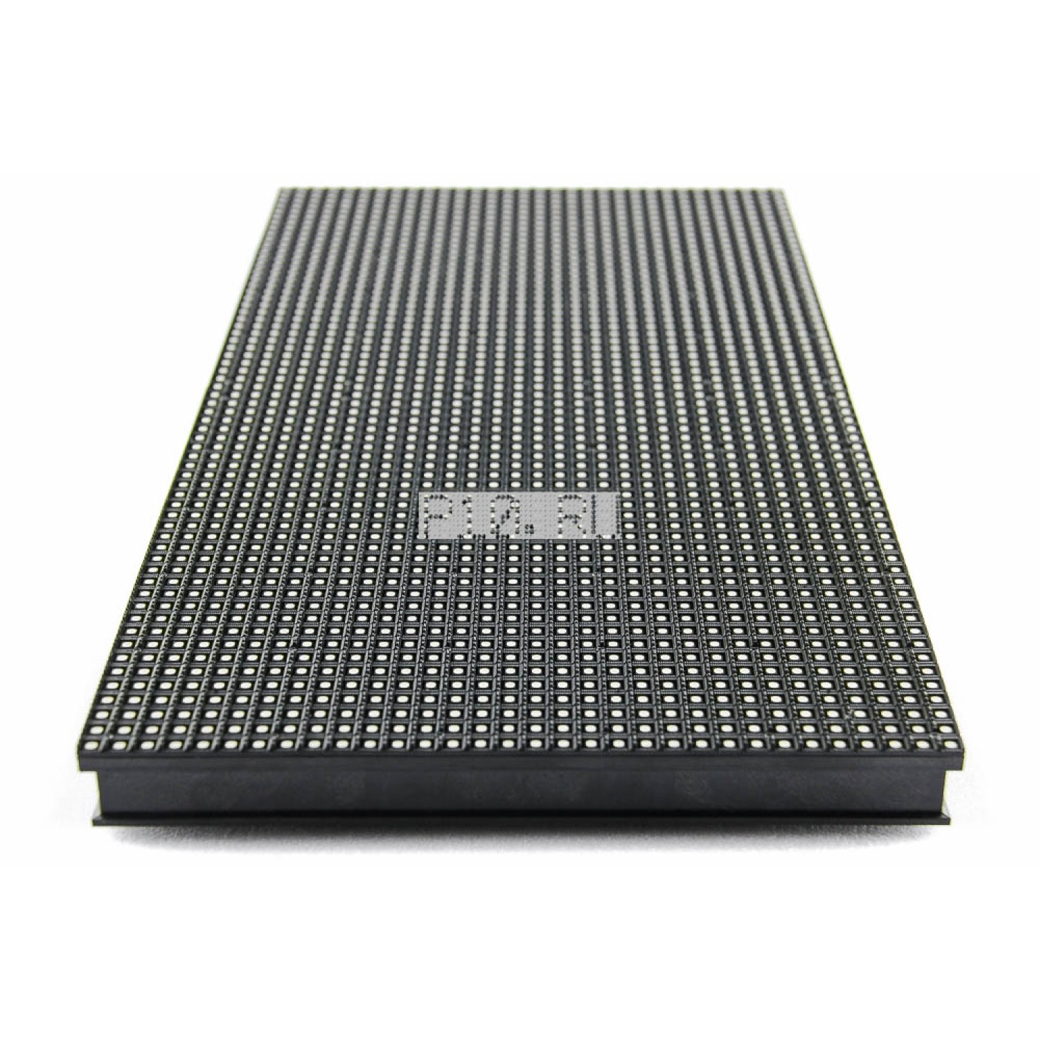

Здравствуйте. Хочу попробовать сделать управление матрицей через родную STMовскую среду CubeIDE. По копался в сети, понял что нужно сканировать построчно записывая данные в R, G. B. Только не понял как управлять яркостью цвета. То есть если в строке 64 точки, то например если нам нужен цвет R, То пишем 64 единицы или для каждой точки пишем что то другое например байт информации с данными яркости цвета итого 64 байта для строки.
Заранее спасибо.
О каких матрицах речь? Их до хренища разных!
Например 64*32 такой
Я хочу понять принцип управления насыщенностью цвета(палитрой) ???

Не очень понимаю сути вопроса. Если говорить о яркости конкретного пикселя, то три компоненты RGB дают вам не только цвет. но и яркость. Если хотите, вы можете перевести RGB в представление HSV - там будет яркость в явном виде.
Если же вас интересует яркость матрицы в целом, то это делается через управление выводом OE
Исходный код моей библиотеки доступен на гитхабе. там все это есть.
Меня интересует пиксель, хочу все три цвета на полную, передаю R=1,B=1,G=1. А как например R зажечь на половину для конкретного пикселя
Передать на пиксель вы можете только 0 или 1. Поэтому чтобы зажечь один из пикселей на половину, нужно половину времени передавать на него 1, а половину времени - ноль.
Чтобы получить глубину цвета, например, 4 бита - нужно разделить все время работы матрицы на 16 (2**4) периодов и в соответствии с яркостью пикселя передавать на матрицу то единицы, то нули.
Подробнее почитайте здесь. особенно раздел “BCM”

Всем привет !
По маленьку получается первая проблема при установке на входы A,B,C (PA1,PA2,PA3)
GPIOA->BRR = 0b0000000000001110;
GPIOA->BSRR = (0b000 << 1);
горит вторая строка с верху, а не первая не понимаю как первую зажечь…???
матрица 40*20
сканирование 1/5
Ещё обнаружил такой эффект при отключении сигнала OE нужная первая строка горит, но сильно тусклее чем вторая, вторая горит ярко.Также появляются тусклые контуры по оси Y на символах, также смещённые на один пиксель вверх.
При включении сигнала ОЕ , горит только вторая ярко.Бледные контуры пропадают.
